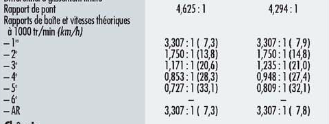

Ho trovato questo screenshot da una prova su strada della Jazz II da una vecchia rivista francese: la prima colonna è il 1.2, la seconda il 1.4
qui invece le velocità massime e in che marcia.
Il 1.4 ha la 5^ di potenza, il 1.2 di riposo, infatti qui gli rinfacciavano una certa fiacca in ripresa.
Il motore più piccolo ha, ovviamente rapporti un pelo più corti.

Per concludere, come molti avrebbero voluto, la 6^ sulla mia sarebbe stata sicuramente benvenuta, insieme ad una ridistribuzione dei rapporti inferiori: è un peccato che no ci abbiamo abbinato il manuale a 6 marce della coeva Civic VIII, cosa che tecnicamente si sarebbe potuta anche fare secondo me, visto che il motore 1.4 era lo stesso e quindi anche gli "attacchi" saranno stati compatibili. Si legge in giro che chi ha avuto la i-Shift, pur denigrando la logica di funzionamento in automatico, aveva riscontrato una migliore gestione dei giri motore nelle singole marce fino alla 6^ a velocità autostradali.
