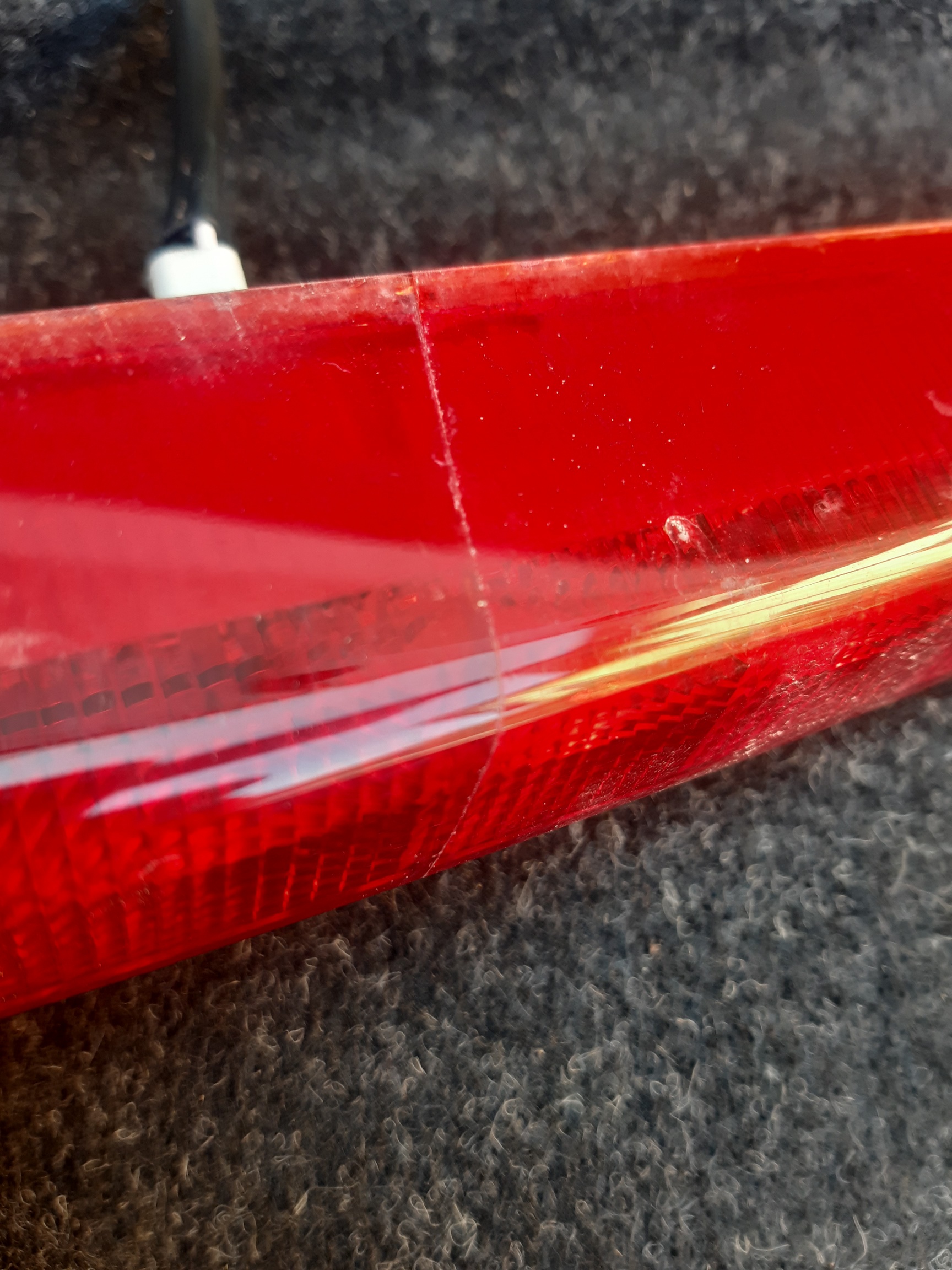

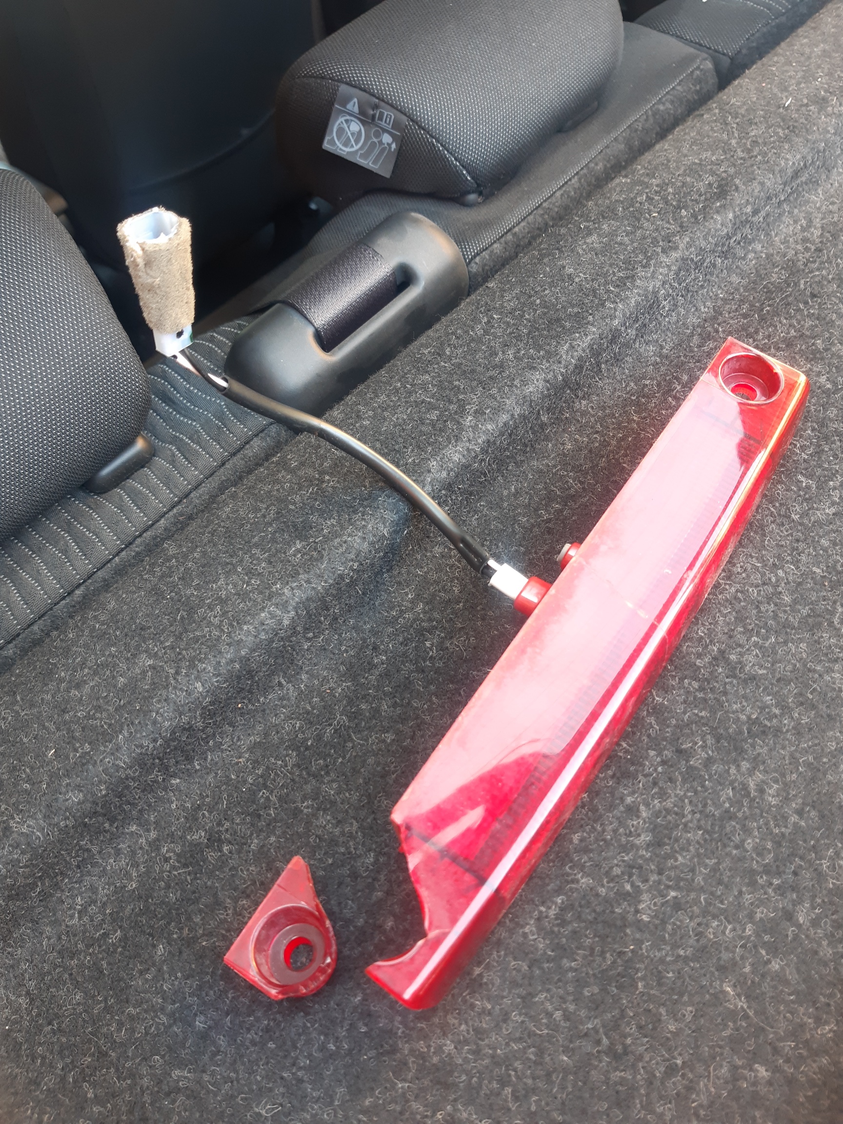

Salve a tutti, tempo fa ho scoperto che la plastica del terzo stop è creata nel mezzo ed anche in corrispondenza di una delle viti di fissaggio. Ricambio nuovo: 60 €.

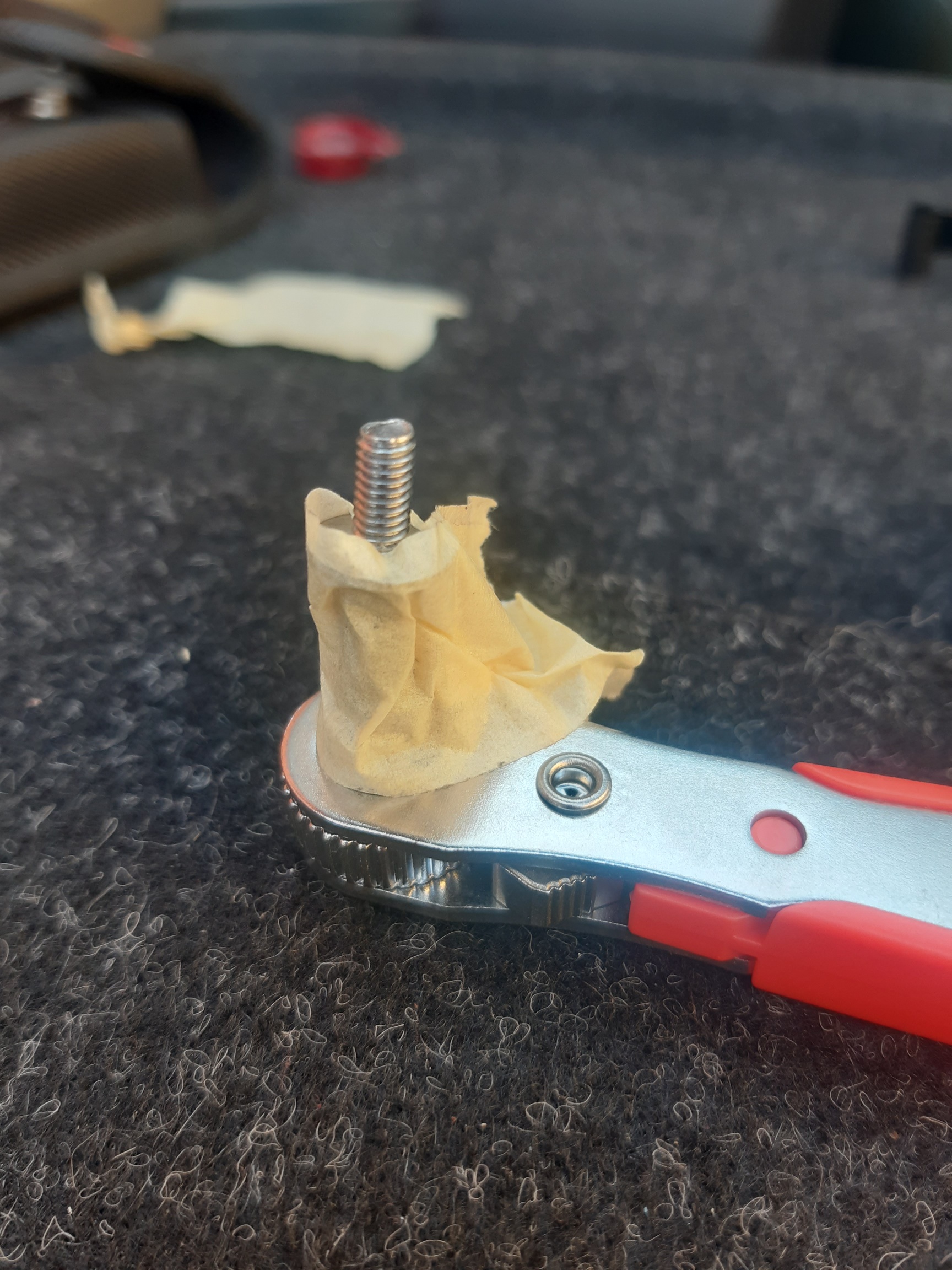

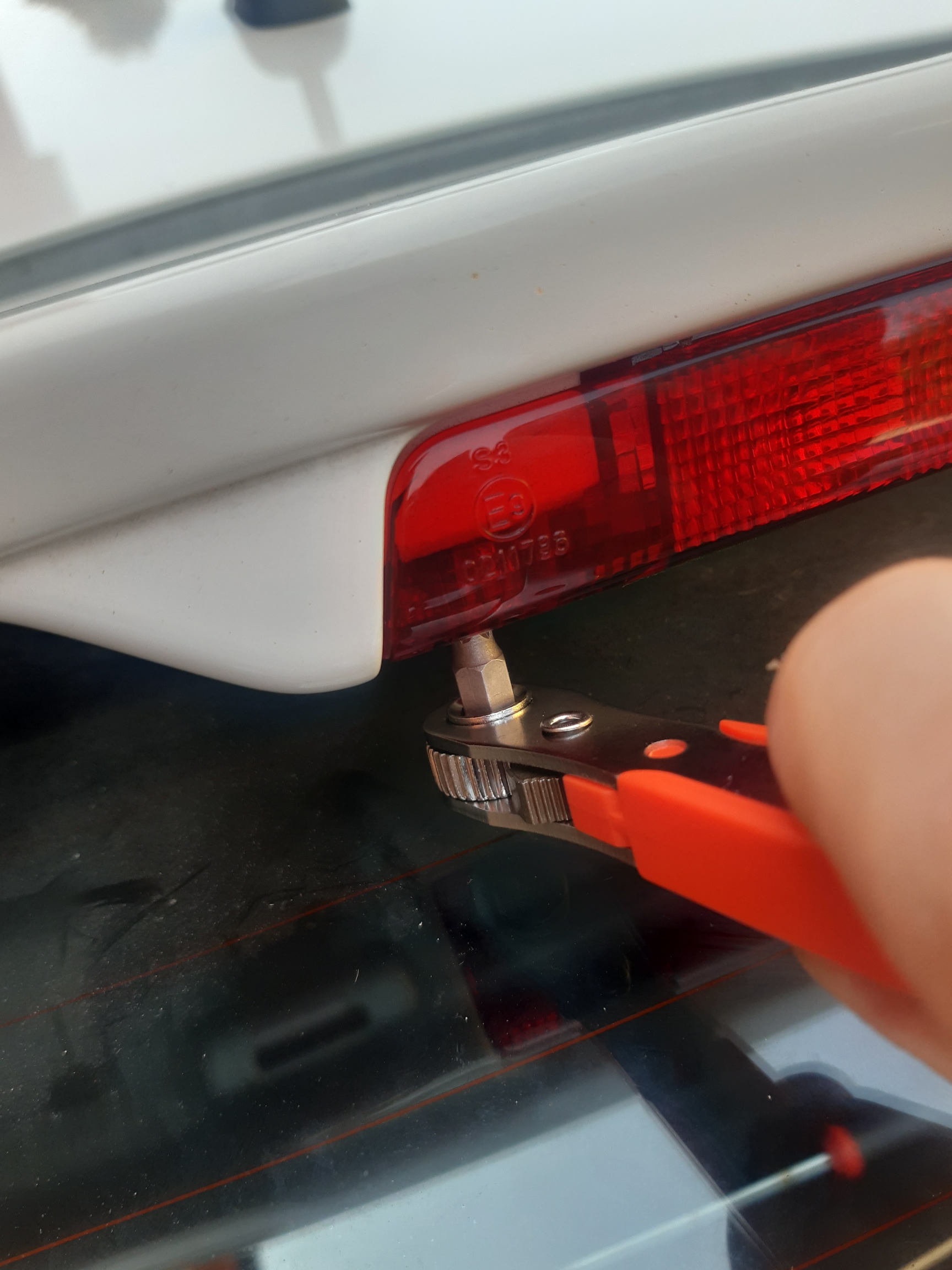

Il problema non è togliere le viti, ma rimetterle: ho acquistato un Cricchetto piccolo con inserti più corti possibile.
