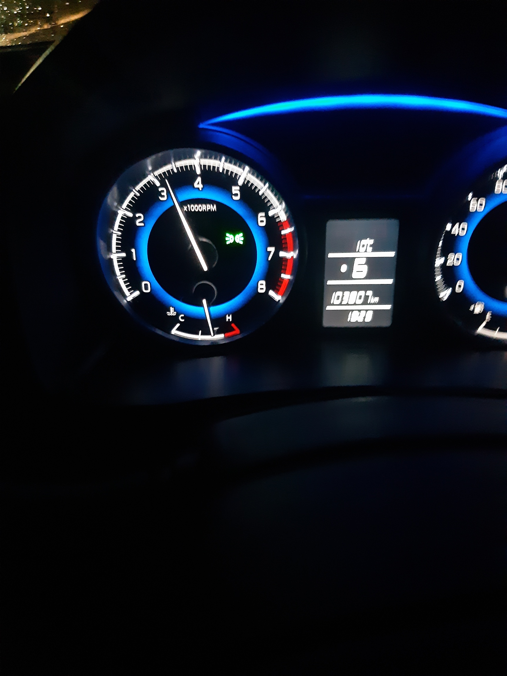

Salve a tutti, vorrei raccontarvi quello che mi è successo con la mia baleno 1.2 easy a gpl.
A Novembre 2022 poco dopo essere entrato in autostrada, vedo che il termometro dell'acqua inizia a salire verso il rosso. Mi reco dal mio concessionario e inizialmente prova a lavare esternamente il radiatore, ma il problema rimane.
Poi in sequenza vengono sostituiti pompa dell'acqua e valvola termostatica. Ma anche dopo questi interventi il problema rimane.
L' ultimo componente che rimane da sostituire, è il radiatore.
Venerdì scorso ho ritirato l'auto, e dopo quest'ultimo intervento, il problema è stato risolto. Fortuna vuole che al momento dell'acquisto, avendo sottoscritto un finanziamento, mi era stato regalato l'estensione di garanzia di due anni. Ma anche se l'estensione l'avessi comprata (erano 395,00 €) me la sarei ripagata alla grande.
Altra fortuna è il fatto di avere il termometro dell'acqua, che ti permette di vedere quando la temperatura sale, mentre invece dove manca ci si accorge solo quando si accende la spia rossa di eccessiva temperatura, che potrebbe essere troppo tardi.
La foto fa vedere come saliva la temperatura dell'acqua.

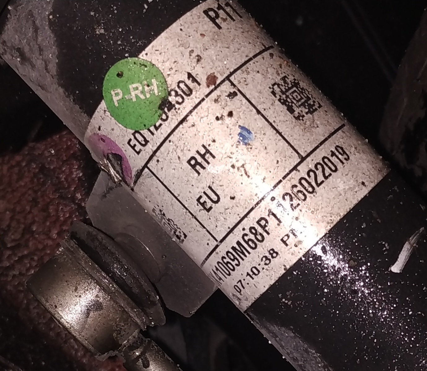

Salve a tutti... per cause di famiglia non sono riuscito a far ritarare gli ammortizzatori e credo che per quest'anno salta... Vorrei chiedervi se potete darmi un consiglio se conoscete che tipo di ammortizzatore monta la baleno, o meglio dal numero OEM che ho rilevato sull'ammortizzatore(vedi foto) non sono riuscito a trovare il ricambio...

Tempo fa ho chiesto un preventivo per la sostituzione di tutti e 4 gli ammortizzatori (originali e non) sulla mia baleno, all'officina autorizzata Suzuki alla quale mi rivolgo abitualmente.
Il prezzo totale era di circa 800 euro, e mi è stato detto che esistono sono solo originali Suzuki.
Perplesso ho chiesto anche a un ricambista storico della mia città, e mi ha confermato quello detto dal meccanico Suzuki: solo originali.
Non convinto ho chiesto ad una azienda che tratta solo ed esclusivamente assetti per auto e camper e veicoli commerciali. Totale 700 euro per la revisione dei miei ammortizzatori con la sostituzione della parte idraulica. Non so che fare, perché di quest'ultima soluzione non sono del tutto convinto.
Il problema è che ora a 112 mila km l'assetto è durissimo.
100 euro di differenza e rischiare con i non originali? Io metterei gli originali, oppure valuterei il cambio dell'auto con una il cui aspetto principale è il comfort però.
