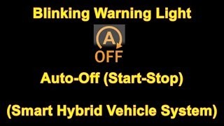

Ciao a tutti, mi sono appena iscritto al forum in quanto ho appena acquistato una Suzuki Baleno 1.2 Hybrid B-Top del 2019. Faccio una premessa: la macchina mi piace moltissimo.
Scrivo qui solo perché oggi nel portarla a casa ho notato una spia gialla lampeggiante con una A impressa al centro, carico qui una foto della stessa spia che ho trovato su internet.
Colui che me l'ha venduta mi aveva avvisato che potrebbe esserci la batteria da sostituire perché lui non l'ha mai fatto. Volevo chiedere se a qualcuno è già successo e se può darmi qualche consiglio al riguardo. Grazie
