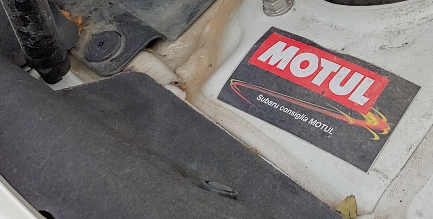

Comunque l’adesivo sul motore lo apporta Subaru Italia (che consiglia motul), invece il veicolo viene dotato di libretto direttamente in fabbrica, in Giappone quindi. State pure certi che ad OTA, non sanno neanche che Subaru Italia “raccomanda” quella porcheria di olio motul sui BD. Garantito al limone.

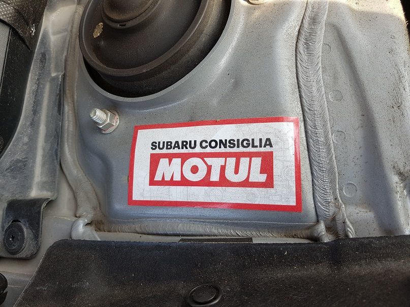

Ed ecco il fatidico adesivo direttamente dalla mia Outback my 2017.
La fattura è decisamente "maccheronica" probabilmente applicata a Livorno dove arrivano dal Giappone le nostre Subaru.
E' probabile che Subaru Italia "imponga" alle officine delle concessionarie l'impiego dei lubrificanti della Motul.
Personalmente ho sempre usato Castrol, fin da quando ero ragazzino, quando nei miei motorini truccati usavo l'R30 o l'R40 per fare la miscela, per poi passare al GTX, GTX2, al C888 con la mia prima TD fino ad arrivare prima al Magnatec e quindi all'Edge dei giorni nostri. Oltre 40 anni di fedeltà sempre ripagata e mai segnata da alcuna sorpresa di sorta.
Non mi sento di giudicare il Motul che considero un lubrificante standard, ma appena posso vado di Castrol, poco ma sicuro.
