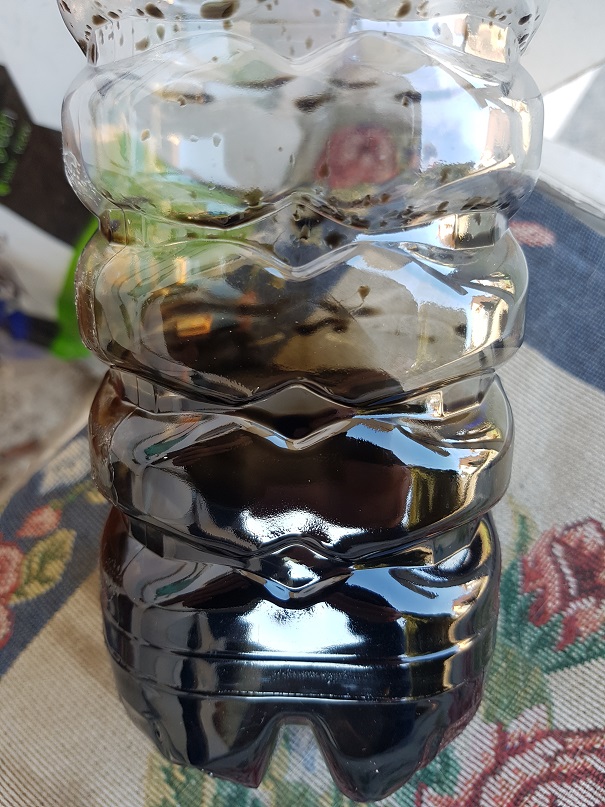

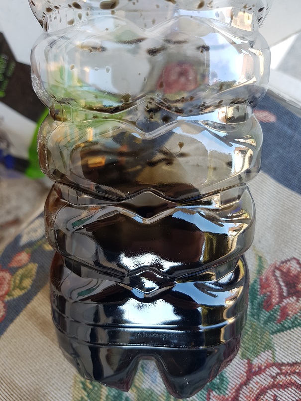

Ieri a motore caldo ho fatto il cambio olio.
Giusto per curiosità allego scatto di parte dell'oilo aspirato in eccesso qualche giorno fa (Motul 5w30 del tagliando dei 15.000 con 7.000 km. percorsi).
Volevo sensibilizzare gli amici del Forum riguardo l'essere guardinghi sul fatto dell'innalzamento del livello causato dalla diluzione delle rigenerazioni e più che volere bene al BD intendo tutelarmi dal dpf e da eventuali serie grane che mi possono arrivare.

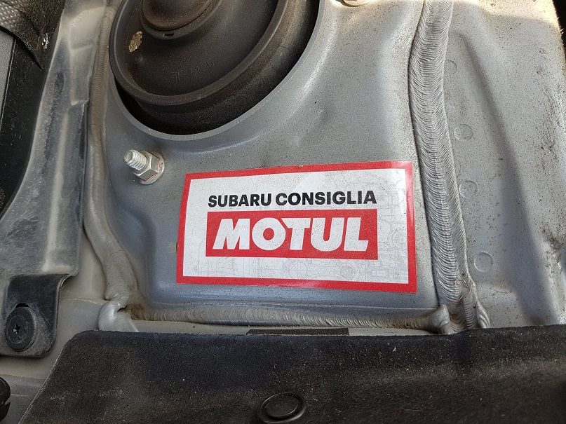

Però l’olio sarà un problema: la casa prescrive (sul benzina aspirato) uno 0W20 ad alta scorrevolezza con specifiche Acea A3 o A5 oppure API SN oppure ILSAC GF5 (5W30 o 5W40 per rabbocchi).
A parte proprio Motul, faccio fatica a trovare alternative, ci sono un Mobil ed un Castrol 0W20, ma con specifiche diverse (forse il Mobil potrebbe andare, il Castrol no perché è un A1). Valuterò il Castrol Edge 0W30
Io l’ho tolto un paio di giorni dopo il ritiro :D
Non si trova in commercio Castrol 0/W20 Acea3 o5 ?.Sul libretto x 2.5 benzina consigliano 0/w20 Acea 3 o 5 ,ma anche ( come seconda scelta) 5W30 ,non parla di rabbocco, anzi consiglia se si e' in climi torridi una maggiore viscosita' rispetto al 0/w20, tipo ,suppongo, nelle nostre estati padane forse e' preferibile 5/w30.
Il capo meccanico del conce mi ha detto che usano il motul x i cambi oli, senza specificare se 0/20 o altro, ho chiesto ,che preferirei al primo
cambio (e successive ) Castrol, e mi ha risposto che non c'e' problema, hanno anche il Castrol 5/w30. Non ci capisco un H , non essendo un meccanico, secondo te..........
