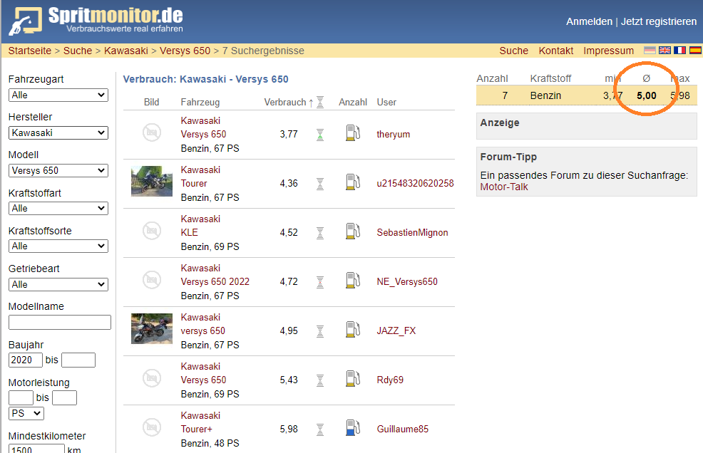

Consumi sotto carico sono curioso di verificarli anche io, anche se presumo rimanga attorno ai 20 al Lt., mentre per la cavalleria, per quanto abbia potuto constatare nel test che ho fatto, i rapporti corti al cambio aiutano a sopperire alla carenza di cavalli...... almeno..... avevo la moglie dietro, perciò c'era già il peso di due persone, e mi tirava fuori bene nei sorpassi.... vero che con anche il tris di bauletti carichi cambia ancora il peso, ma una volta che mi permette di superare il classico camper in salita mi va bene.... su statali e autostrade presumo che non ci siano problemi..... che poi sono uno che in autostrada si mette a 110/120 sulla corsia di dx e filo tranquillo passando quelli che stanno in mezzo....
Si, si ...certamente ...per un utilizzo tranquy senza pretese, che è poi quello che più o meno facciamo un pò tutti, con quel motore vai in capo al mondo!
Da verificare, per l'appunto, i consumi medi reali ...che a mio avviso, sentendo anche di colleghi che avevano l'ER6N (soggiacenti a normative Europee precedenti l'attuale) ...sui 20 km./L. dovresti starci dentro essendo ancor più magra (E5).
