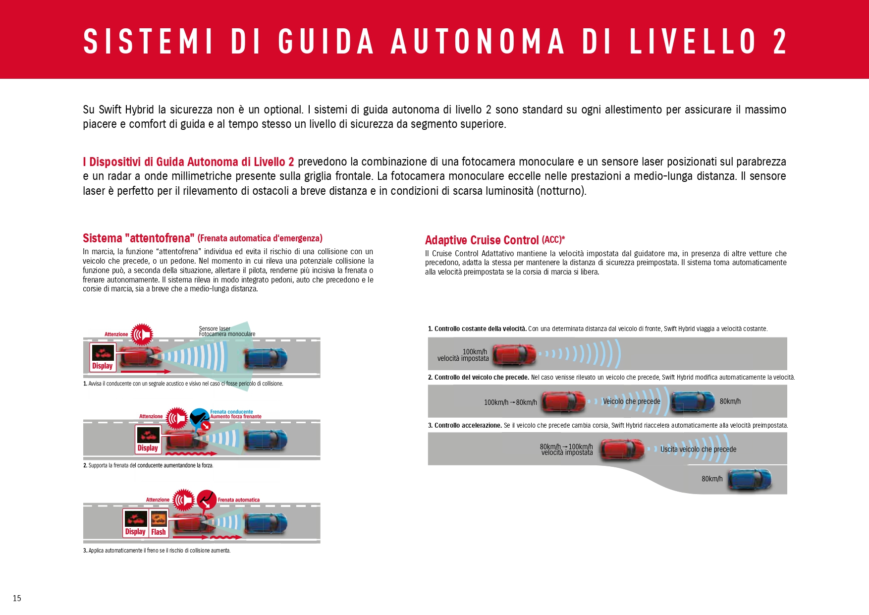

Chiedo scusa, che cosa vuol dire "AEB"? Inoltre, mi pareva di aver capito che la frenata automatica è gestita normalmente dal doppio sensore, mentre il radar entra in funzione solo quando si usa il Cruise Control adattativo.

AEB è l'acronimo di Autonomous Emergency Braking. Il sistema in generale può funzionare anche col solo radar, ma con la telecamera è più preciso e può rilevare anche pedoni e ciclisti.

Come già detto da @ilValV, AEB è l'acronimo di Autonomous Emergency Braking, ovvero sistema di frenata d'emergenza automatica.
Sulla Swift (e non solo sulla Swift) questo sistema utilizza in modo combinato il doppio sensore e il sistema radar.
Il doppio sensore monitora gli oggetti a media e lunga distanza e riconosce i pedoni e le linee di demarcazione delle corsie. Il sensore radar lavora meglio a breve distanza e nella guida notturna.
Sì, è così e di serie su tutte le Swift my2020 e sulla Top my2017. Invece per le Swift Easy e Cool my2017 era disponibile come optional (500 euro) il sistema RBS (acronimo di Radar Brake Support) che, basandosi sul solo radar sulla mascherina, forniva Cruise Control Adattivo e AEB senza riconoscimento di pedoni e ciclisti proprio perché era assente la telecamera sul parabrezza.
Grazie delle utili precisazioni. Leggo però sul catalogo 4-2021 della Swift (l'ultimo disponibile) notizie differenti (vedi foto): boh?
Mi riferisco a quanto scritto da Gico66 sul sistema di frenata d'emergenza.
