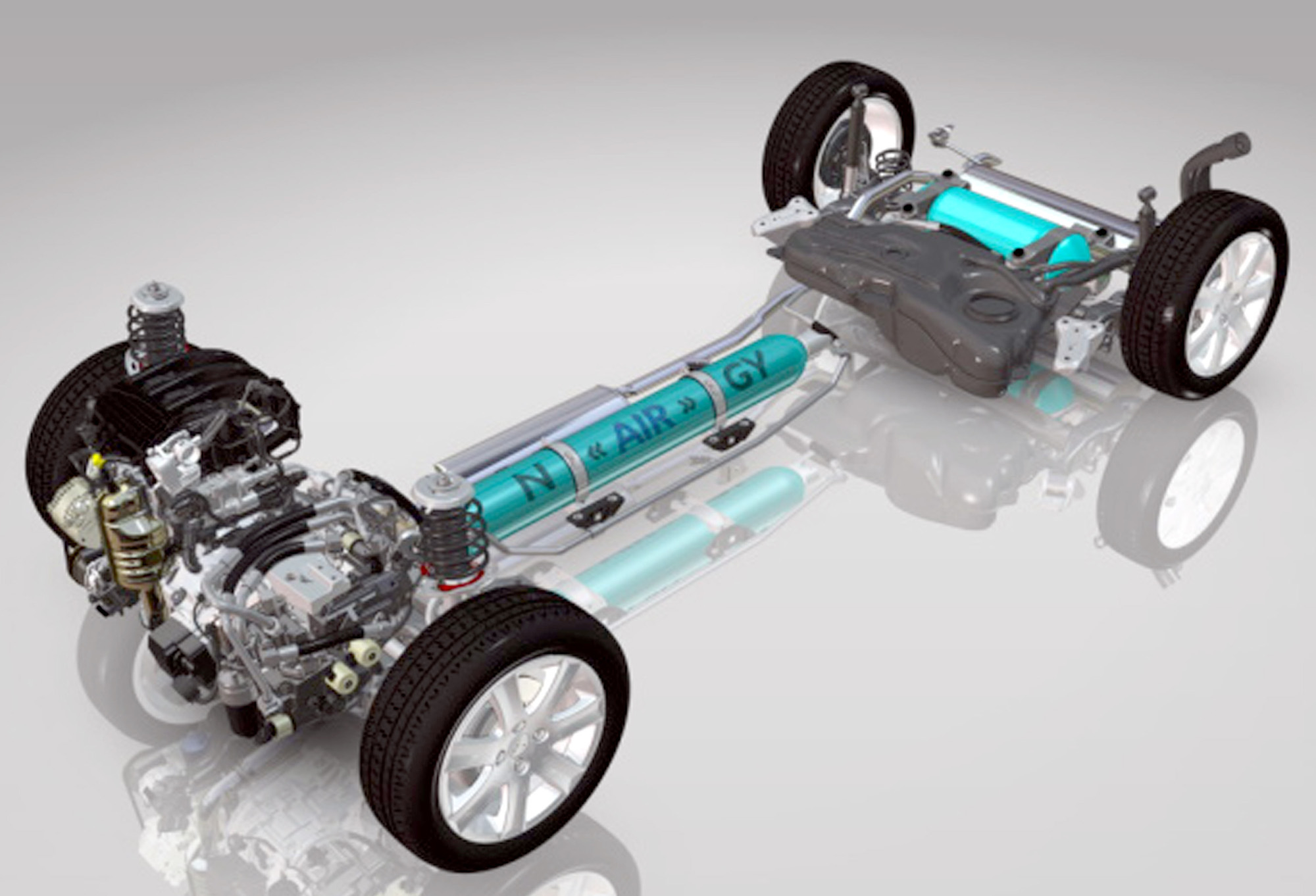

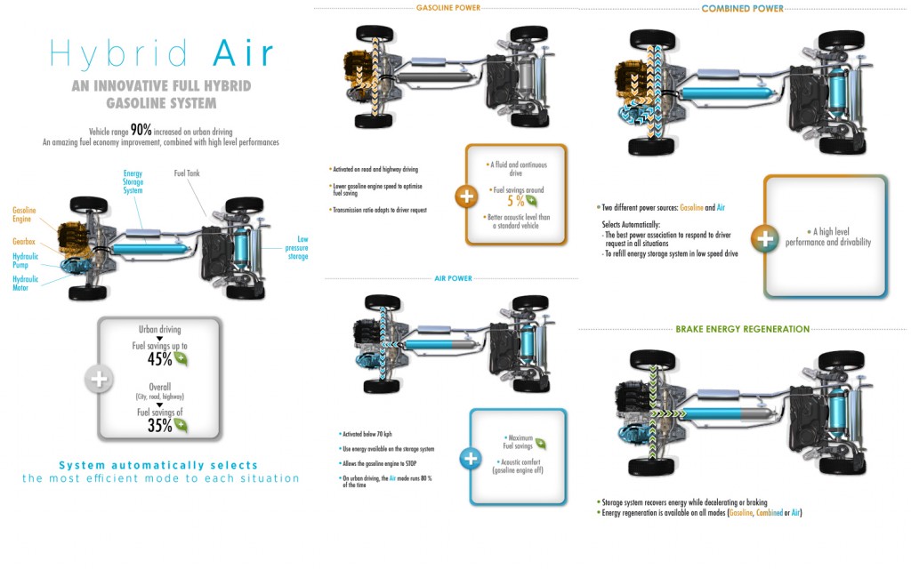

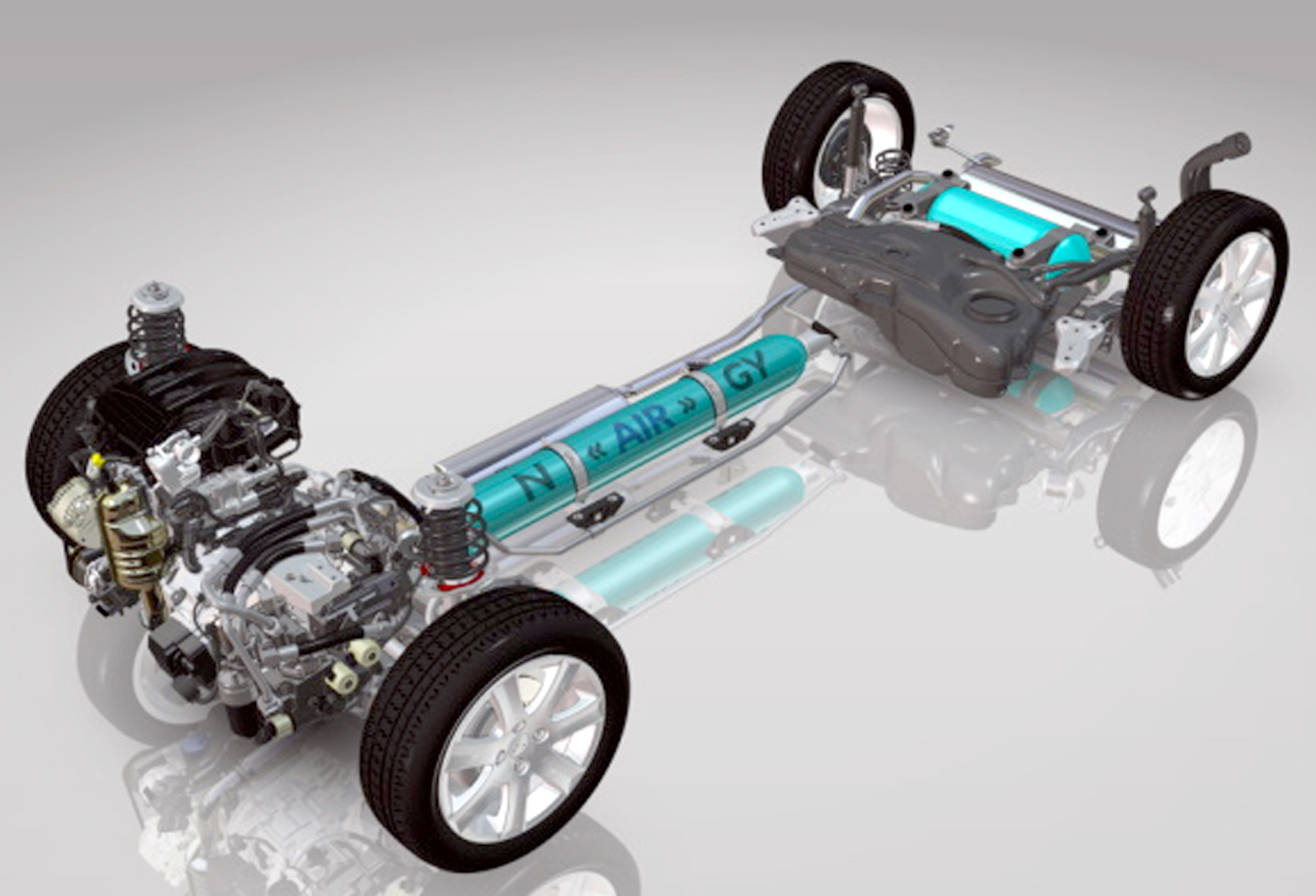

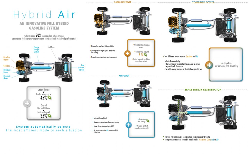

Vedi l'allegato 21104 Vedi l'allegato 21105 Vedi l'allegato 21106
Questa era una vaccata, e tale è rimasta....
Correva l'anno 2014..;
La tecnologia è matura, dicono i tecnici del gruppo PSA, ma manca un partner con cui condividere gli investimenti..
Il sistema Hybrid Air di PSA è gestito dall’elettronica di bordo e provvede a utilizzare l’energia della motopompa pneumatica per dare una spinta aggiuntiva in accelerazione e in partenza, alternandone automaticamente il funzionamento con il motore a benzina. Durante le frenate e le decelerazioni la motopompa viene trascinata in senso inverso e va quindi ad alimentare la bombola d’aria compressa, proprio come fa un elettromotore con le batterie..
I vantaggi di questa tecnologia Hybrid Air sono molti e minuziosamente elencati da PSA, che fra l’altro ha depositato 80 brevetti per proteggere la sua invenzione.
Al primo posto c’è la riduzione di consumi ed emissioni fino al 45%.., prendendo ad esempio la 208 e la C3 a tre cilindri: 2,9 l/100 km e 69 g/km di CO2...
Ricordo questa soluzione ,ad azoto , purtroppo aveva lasciato molti dubbi perché in realtà le capacità di accumulo erano molto limitate e i riscontri dari da PSA sulla riduzione dei consumi risultavano oltremodo ottimistici , non andando oltre un singolo prototipo mai testato sembrò più un esercizio di stile per andare incontro alle proposte di legge di allora per la diminuzione dei consumi. Appare molto probabile che una realizzazione come questa avrebbe dato dati molto inferiori a quelli promessi ma costi abbastanza sostenuti. Comunque se PSA credeva in questa soluzione poteva fare come Toyota che investi molte risorse sul HSD per renderlo commerciale, oltretutto il gruppo Francese non era sola come la casa Giapponese mai lavorava con Bosh, se non hanno voluto investirci probabilmente non ne erano convinti neanche loro
