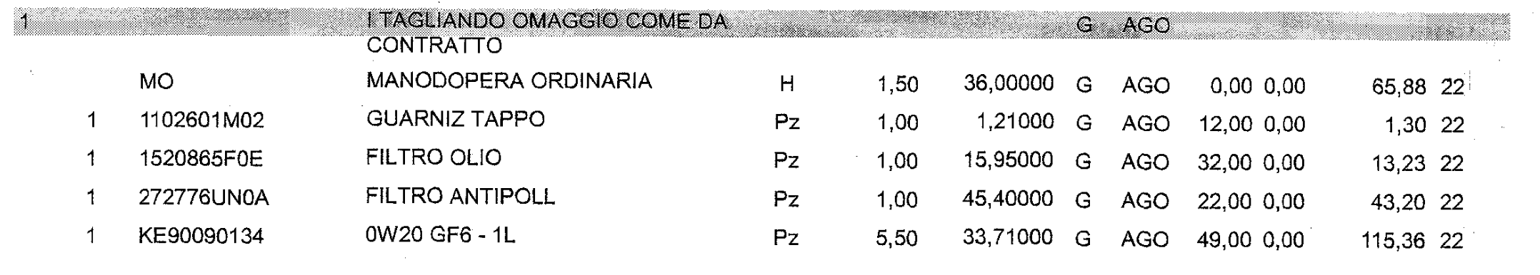

Ieri primo tagliando (15.000 km). Non pagato perché incluso nel contratto. Prima che ricordassi all'officina che fosse incluso erano partiti in quarta con una cifra che mi pare fosse 426€ (potrei aver capito male).
Quando mi hanno poi lasciato il foglio pro-forma con l'elenco dei costi, compresa manodopera, il totale riportato è non dico la metà ma quasi.
Voi che esperienza avete? E vi risulta che il tagliando sia analogo a quello di una versione MHEV o sono proprio costi maggiori?

Io ho avuto il primo tagliando in omaggio per un ritardo di consegna. Il proforma diceva questo:
OLIO TOP NISSAN 5W30 C3 5,5lt 129,25
FILTRO OLIO 15,93
FILTRO ANTIPOLLINE 26,53
DETERGENTE LAVAVETRI 3,60
MANODOPERA 1,25 h 52,50
SMALTIMENTO RIFIUTI 5,00
MATERIALI DI CONSUMO 5,50
238,31 + IVA
Una cosa sui tagliandi prepagati: bisogna sperare che cambino tutto quello che dovrebbero...
Io ho controllato per curiosità il filtro antipolline dopo il tagliando e NON lo avevano cambiato.
In questo proforma io trovo caro l'olio e leggermente cari i filtri, per il resto mi sembra OK. Al solito i tagliandi ufficiali costano almeno il 30% in più di un generalista.

Io ho avuto questo riepilogo. Numeri un po' a caso senza intestazione colonne.
Totale 238,97. Immagino pure io IVA esclusa perché un foglio che serve a loro più che a me.
Ricordo però distintamente un prezzo straordinariamente maggiore prima che ricordassi nuovamente di avere il tagliando omaggio.
