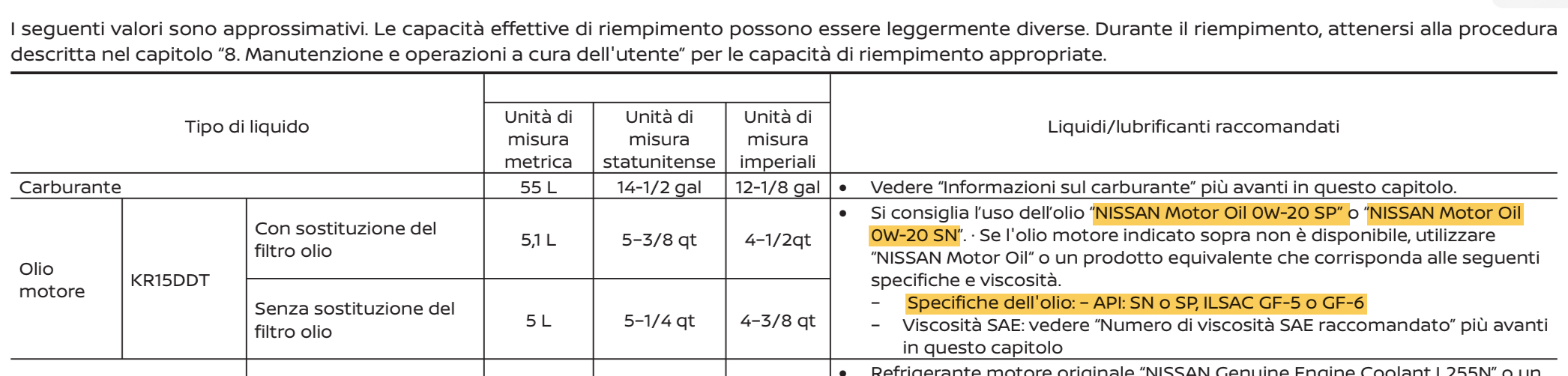

Ho trovato le specifiche sul manuale.
Quindi si, in base all'intervento addebitano circa mezzo litro di olio dorato in più.

Le hanno detto per quale ragione abbiano usato un olio diverso da quello raccomandato? Per carità, alle nostre temperature il 5W30 andrebbe bene lo stesso, ma sul manuale scrive esplicitamente che la viscosità raccomandata sarebbe la 0W20 e se ne sceglie un'altra se non disponibile.

In realtà come può leggere qualche messaggio sopra, nell'allegato dal manuale della e-POWER, l'olio bevuto è 5.0-5.1 litri, quindi la differenza la percepisco malignamente (sbaglio?) come margine a spese del Cliente.
