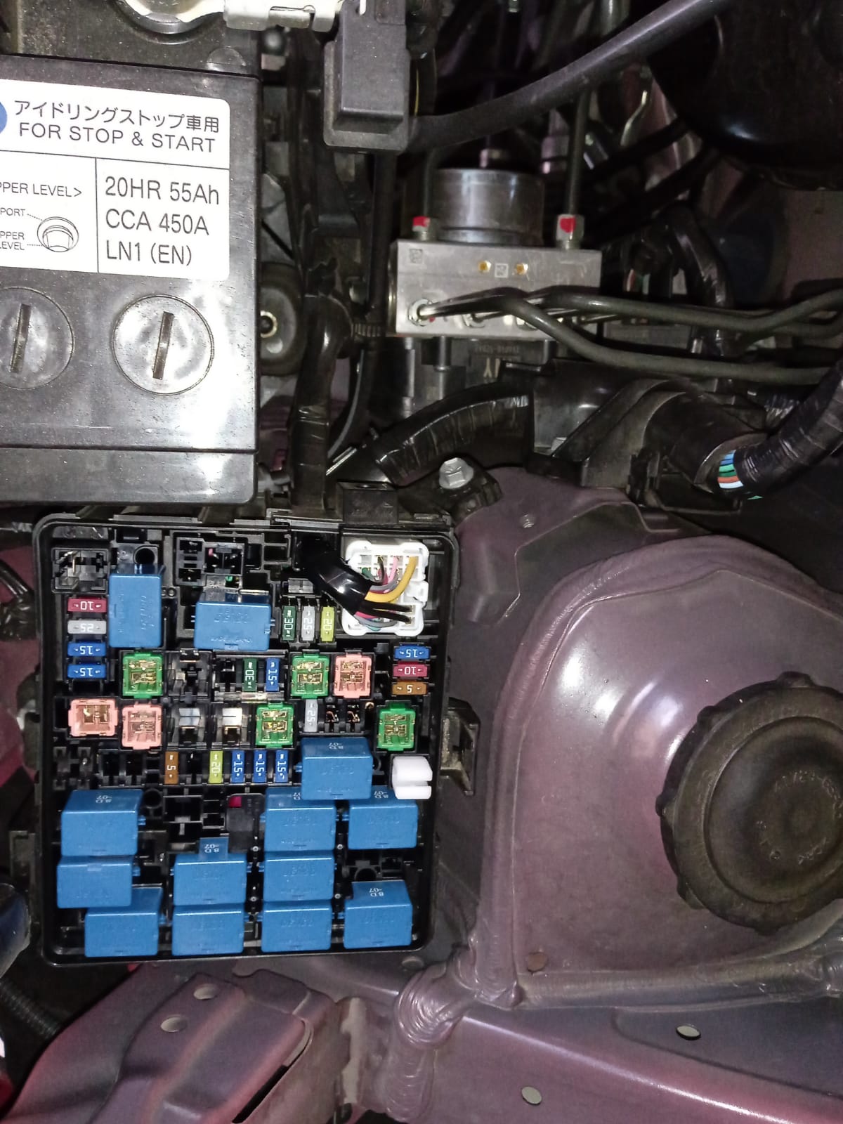

In foto la scatola dei fusibili (ho tolto il coperchio). Aiutatemi a capire quale sarebbe la centralina. Grazie!
Non capisco perché tu abbia tolto il coperchio della scatola fusibili/relè?!
Il box della centralina, detta anche ECU o ECM, può essere color argento/grigio o nero:
Se non la trovi nel vano motore, è probabilmente situata dietro il vano portaoggetti o sotto al cruscotto (altezza pedali). Su alcune auto è nel tunnel centrale.
Comunque sia, un buon centro tuning dovrebbe sapere dove si trova la centralina e altresì come identificarla.
Ho tolto il coperchio per essere sicuro che quella fosse la scatola dei fusibili visto che avevi scritto che "la centralina dovrebbe trovarsi accanto alla scatola dei fusibili" ma non trovavo nessuna centralina lì vicino.
Ho un ora di strada per andare al centro di tuning, mi piacerebbe scoprirlo in autonomia il modello di centralina.
Grazie comunque.

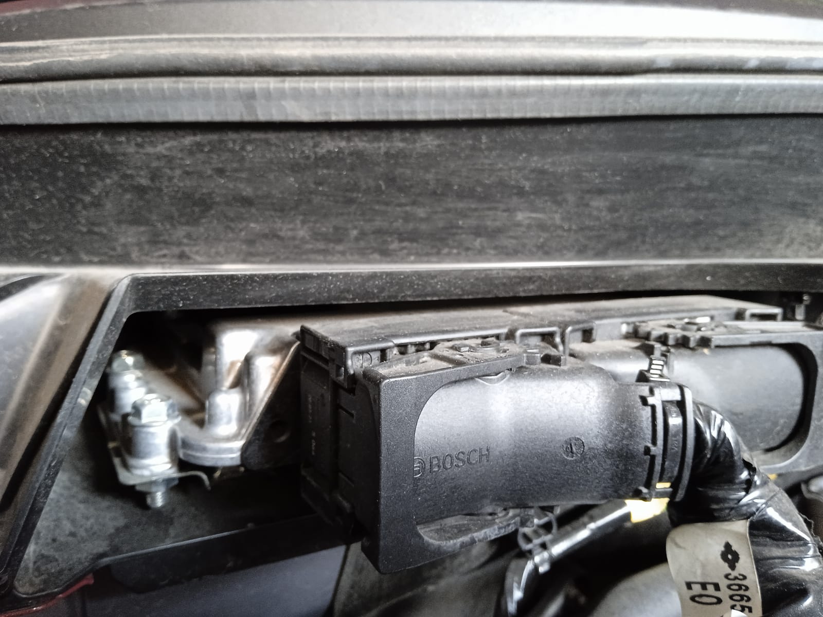

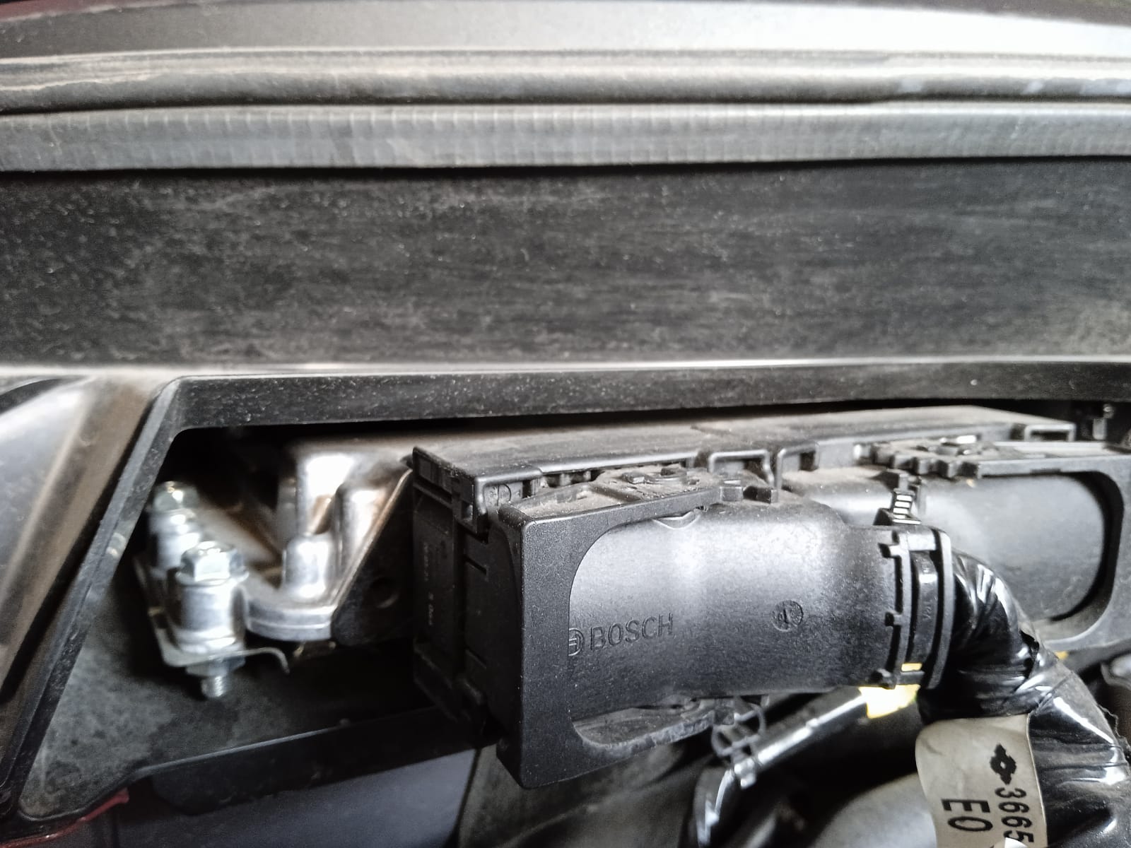

Nel motore K12D io non la trovo. Potrebbe essere forse questa incastrata tra il motore e il cruscotto lato passeggero? (Il connettore é marchiato Bosch)
