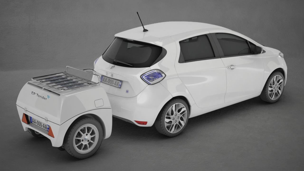

Hai un'idea del peso?
Non precisa.
Se fosse nell'ordine di un quintale (paragonabile a una spesa abbondante per una famiglia di 4 persone al supermercato) e garantisse quei km extra che permettono di fare tutto il viaggio in una tirata...
Non lo sapevo,magari in futuro tutte le elettriche avranno il gancio traino e quei cosi verranno noleggiati come i monopattini.
Potrebbe essere una soluzione per i viaggi lunghi occasionali.
Ok non è il massimo e si pone anche la questione di quanto sia sicuro in caso di incidente un macigno su ruote attaccato dietro.
Però tra attaccare un rimorchio e dover ricaricare per strada io opterei per il rimorchio.
Impossibile, con un centinaio di kg potresti avere indicativamente 70/80 km di autonomia, in autostrada probabilmente un po' meno.
Tra l'altro non risparmieresti alcun tempo perché per caricare comunque devi farlo ad auto ferma (tra l'altro non è detto che quei battery pack riescano a scaricarsi -quindi ricaricare l'auto- a velocità elevate).
Meglio una colonnina ad alta velocità, pur se magari devi attendere una mezz'ora che l'auto davanti la liberi.
Ti faccio anche pensare a cosa possa voler dire avere un plinto da 100kg nel bagagliaio:
1) pericolosissimo, per quanto tu possa "ancorarlo"
2) dimezza la capacità di un qualsiasi bagagliaio, e siccome la pensi come soluzione per viaggi lunghi ti crea un altro problema
3) hai idea di quanto possa scaldarsi non essendo climatizzato né posto in zona con ricircolo d'aria come il battery pack dell'auto?
Decisamente non ci siamo, già l'elettrico crea problemi, questo sarebbe peggio degli altri, la famosa "toppa peggio del buco". ;)
Che potrebbero fare la differenza tra doversi fermare a ricaricare oppure no.
Ai problemi di ancoraggio e raffreddamento potrebbero pensare durante la progettazione delle auto,predisporle già per ospitare la power bank all'occorrenza.
Mi rendo conto che è una soluzione di ripiego però in caso di emergenza meglio una valigia che una sosta.
Non riesco a spiegare l'obiezione, mi sembra assurdo quello che scrivi.
Se devo fermarmi per ricaricare 70/80 km sarà meglio in una qualsiasi colonnina durante il percorso piuttosto che con quel "PowerBank", più veloce sicuramente ma anche più efficiente.
Inoltre, ripeto, se è una soluzione "tampone" per viaggi lunghi ti limiteresti il baule, quindi è semplicemente infattibile (a meno di non utilizzare quelle "bare" da tetto che però su un'elettrica andrebbero a taglieggiare ulteriormente le percorrenze).
Da ultimo: per portare in giro quel centinaio di kg in più qualcosa vai a consumare, ovviamente, per cui arrivi "prima" ad averne bisogno.
E se il "delta" fosse di 150 km?
Ripeto, senza voler mancare di rispetto o di tatto, ma trovo assurda l'idea nella sua interezza.
