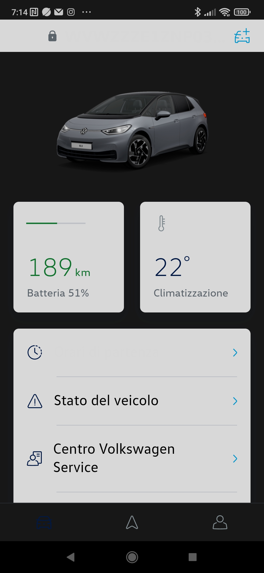

Mi pare che nessuno lo abbia ancora fatto, vorrei farti la classica domanda su quanti km di autonomia visualizza la macchina dopo il pieno di corrente (sempre che tu abbia avuto modo di fare una ricarica al 100%) ?
... anche per capire se c'e' corrispondenza con i valori dichiarati dal costruttore, che stando alle prove di QR sono sempre ottimistici per almeno un buon 20%, che poi e' lo stesso problema che si verifica con le termiche.
Ancora non ho mai ricaricato al 100%. Questo è lo screen di questa mattina che, in teoria, restituirebbe un'autonomia di 370 km. circa. Tuttavia tra gli elettrificati l'indicatore di autonomia viene etichettato come indovinometro per la sua scarsa attendibilità.
L'autonomia viene indicata in funzione del consumo del periodo precedente e, nel mio caso, è plausibile.
Da quando l'ho presa, il consumo è stato di circa 15,6 kWh/100 km., con utilizzo autostradale consistente, seppure sempre entro i limiti.
