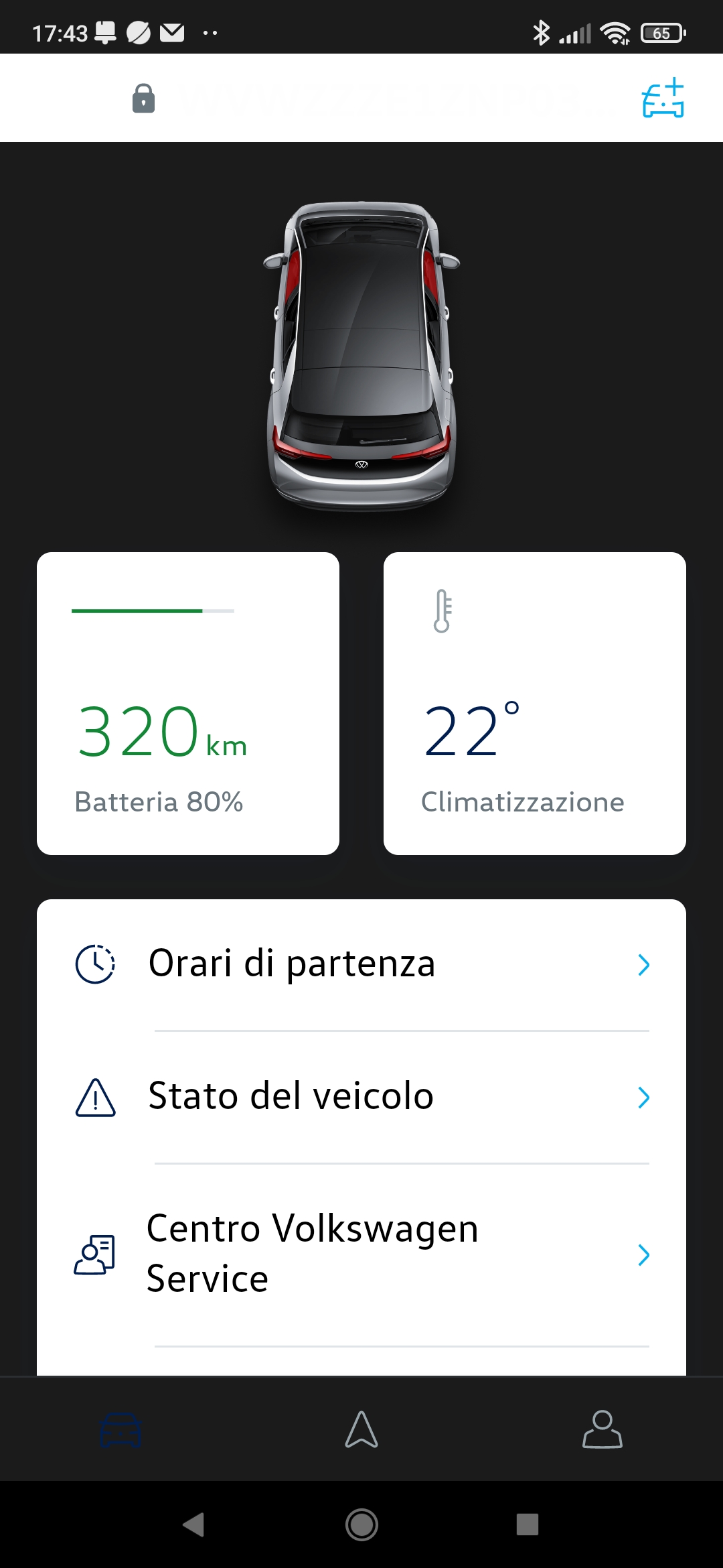

320 km teorici con 80% di batteria (400 con il pieno).
Non tantissimi ma più che sufficienti per l'utilizzo giornaliero.

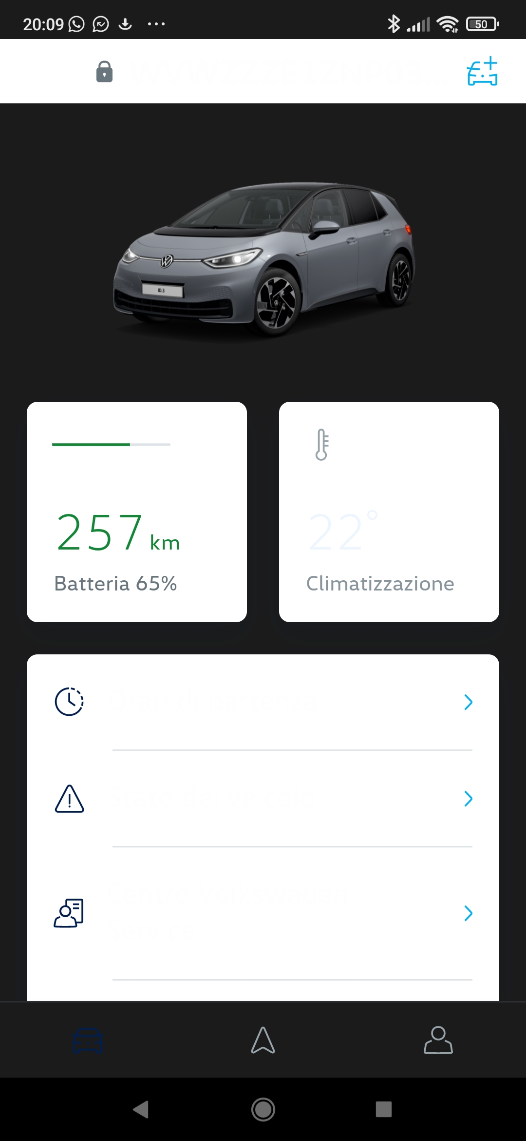

Dall'80%, ne sono utilizzabili senza grossi patemi circa 260, dopo, se si è in giro, occorre pensare alla ricarica.
Se si viaggia molto in autostrada, confermo che realisticamente si debbano prevedere soste ogni 200 km. circa e ricariche fino all'80% circa.
