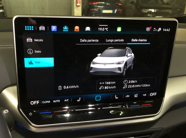

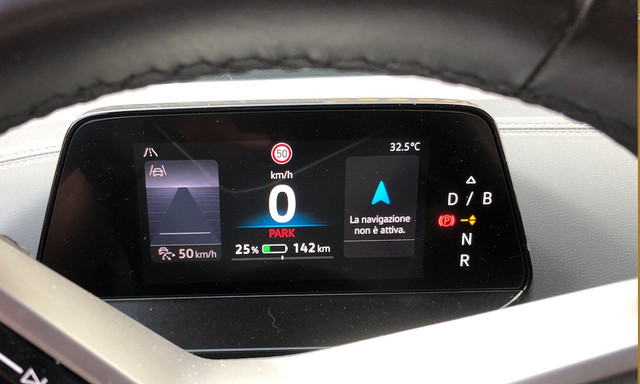

Cosa diceva il display appena tirata fuori dal box :
Questo è il consumo all'andata con arrivo al 50 %
Questo diceva il display all'arrivo a casa :
Questo è il consumo del solo ritorno :
Questo è il consumo totale di tutta la gita :

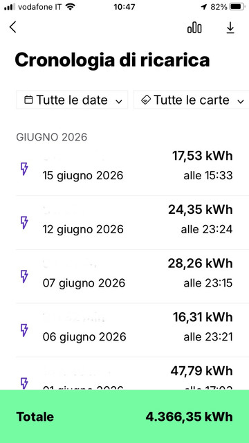

Ma una invece l'ho fatta giusta, quella del consumo generale foto sotto, dopo 25.662 km alla media di 38 kmh il consumo medio si attesta a 0,163 kwh per km.
Se invece si vuole considerare l'energia effettivamente erogata dalla wallbox con una disprsione media del 11,1% il consumo sale a 0,181 kwh km.

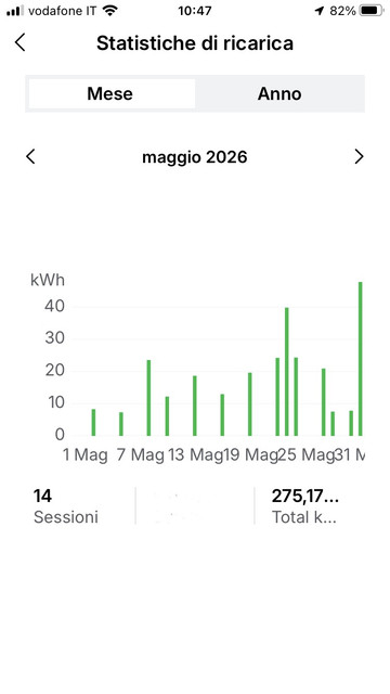

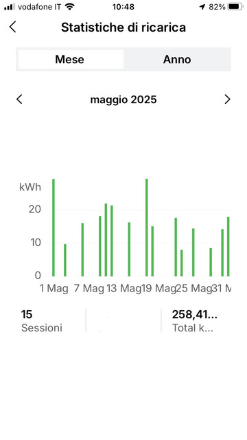

Il mese di giugno, complice anche diverse gite, abbiamo consumato di più rispetto all’anno scorso circa 17 kWh.
Infatti se si nota e si guardano il numero di ricariche è vero che quest’anno si è fatto una ricarica in meno, 14 al posto di 15, ma si è consumato di più per il maggior chilometraggio degli spostamenti.
Soprattutto se si guarda la scala dei 2 grafici..
Mentre in ultimo i kWh ricaricati a casa fino ad ora.

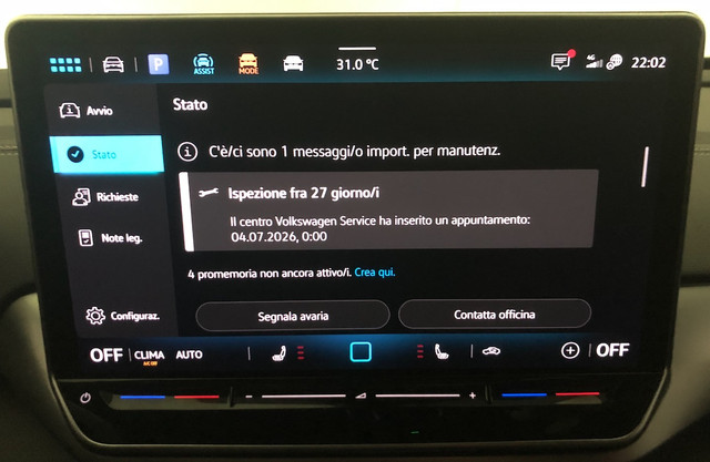

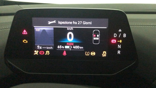

Quando manca meno di un mese all’ispezione della ID.4 te lo ricorda perchè quando la accendi sul display dietro il volante esce questa scritta che vedete sotto dove i giorni diminuisco di conseguenza : “Ispezione fra 27 giorni”, infatti si possono notare anche tutte le spie di check che si illuminano per poi spegnersi all'accensione.

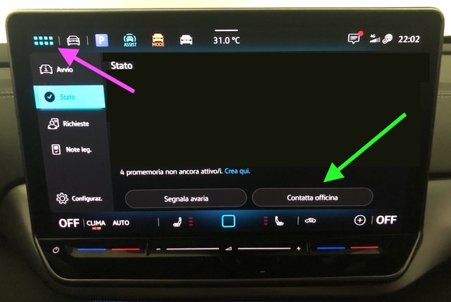

A questo punto se si vuole prenotare un appuntamento lo si può effettuare direttamente dalla macchina.
Cliccando nel menu’ ( Freccia Viola ) Service si apre la pagina che vedete sotto e che risulta vuota se non avete precedentemente programmato nessun altro appuntamento.
Quindi potete premere “Contatta officina” ( Freccia Verde ) e verrete contattati dalla vostra officina di riferimento che avrete precedentemente salvato nell’auto. Evitando cosi di ricercare e vedere gli orari di apertura per prenotare, magari aspettando dei minuti al telefono per essere ascoltati. Qui ti chiamano loro e fai in un lampo e il gioco è fatto.
Una volta stabilito giorno e ora automaticamente l’officina trasferisce i termini dell’appuntamento all’auto.
Fino all'appuntamento quando salite in auto e l'accendete, il display dietro il volante vi ricorda comunque che mancano x giorni all’ispezione anche se l’appuntamento che avete preso è giorni prima da quelli indicati dal display.
E sempre fino all’appuntamento come promemoria vi comparirà vicino all’icona del veicolo, foto sotto, un pallino rosso che indica che vi è una notifica da leggere in quell’ambito.

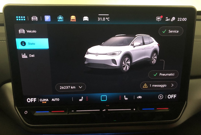

Se premete l’icona vi comparirà questa schermata sottostante, foto sotto, dove nel Check dell’auto compare in giallo un messaggio da leggere, in basso a destra, e il pallino rosso scompare indicando che l’avete trovato.
Se premete il triangolo giallo appare la schermata che avete utilizzato inizialmente per contattare l’officina e se prima non c’era nulla ora compare una scritta con gli estremi dell’appuntamento. Di fianco alla data compare l’ora 00:00 che probabilmente non è stata indicata perchè è il primo appuntamento all’apertura dell’officina.

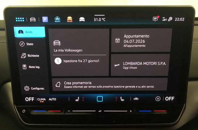

Sempre in questa sezione, premendo sul lato l’icona AVVIO, si apre una sorta di scrivania dove vi sono inseriti gli appuntamenti ed eventuali promemoria che avete impostato per ricordarvi delle scadenze come il cambio gomme estive/invernali o altri in generale. Mentre se cliccate sempre sul lato la voce RICHIESTE vi presenterà la lista di tutte le richieste effettuate, anche se prese direttamente con l'officina senza passare dell'auto, con relative date e la natura degli interventi effettuati.
