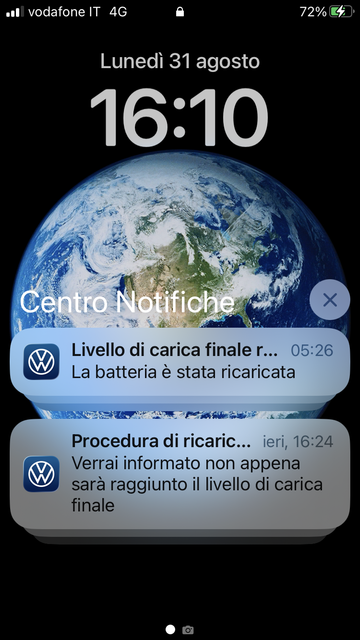

Questa è la ricarica fatta ieri appena arrivati a casa al 32% fino all 80%.
Iniziata alle 16:24 di ieri è finita dopo 13 ore alle 05:26 per 41,22 kWh, incamerati 36,96 kWh con una dispersione del 11,5%

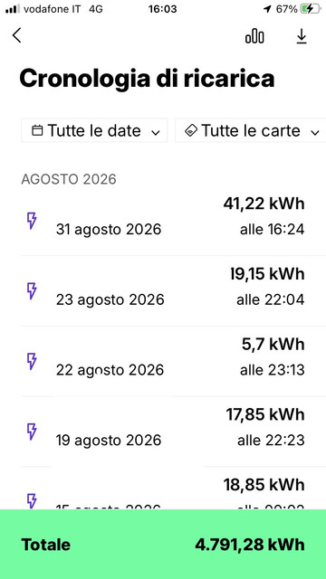

Stasera faccio le somme e vediamo quanto abbiamo speso.
Ecco nel dettaglio le ricariche e i costi generali complessivi, partiti con il 100% = 0 euro e ripristino al 100% = 65,58 euro al ritorno :
