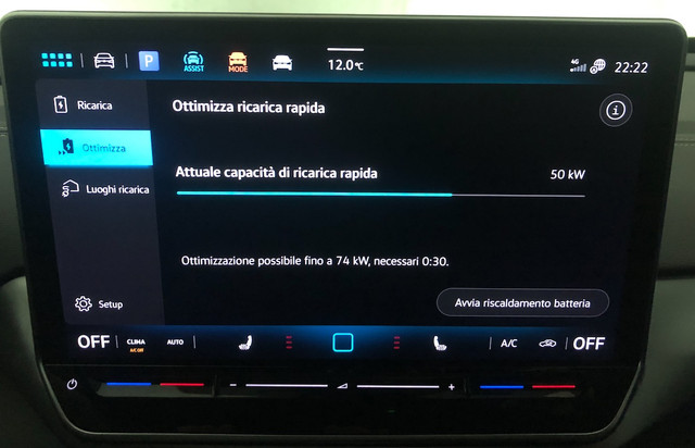

Ecco cosa fanno nello specifico 20 gradi Celsius di differenza ad una batteria NMC.
Entrambe le foto sono state scattate dopo un giorno di fermo macchina, quindi a batteria indubbiamente fredda.
La prima qua sotto a Marzo 2026 con il termometro che segnava 12 gradi.
Come si può leggere se nel caso in quel istante attaccassimo una DC alla batteria, supponiamo 150 kw, al massimo potrebbe ricaricre a 50 kw che potrebbero diventare 74 kw dopo mezz'ora di pre riscaldamento che potete avviare manualmente, vedi tasto.
Mentre a 32 gradi, di mercoledi sera, la storia cambia, la potenza a cui potremmo ricaricarla da freddo sale a 110 kw, la quale come si vede è già ottimizzata.
Questo succede perchè essendoci molto caldo il Bms in modo assolutamente automatico ha sfruttato il calore dell'ambiiente che gli ha consentito di scaldarla per raggiungere le prestazioni ottimali.

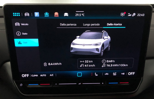

Memore dell'articolo ho voluto seguire il consiglio di 4R e non spegnere mai il clima durante questo tour.
- partenza ore 14:24 arrivo a casa alle 18:31, totale 4 ore e 7 minuti in cui il clima sia parcheggiata o no l'auto ha sempre funzionato ininterrottamente.
- 5 soste in cui l'auto è rimasta parcheggiata sotto il sole, ombra manco a pagarla
- 3 ore e 18 minuti è la somma dei tempi in cui l'auto è rimasta sempre parcheggiata e il clima sempre acceso ad una temperatura di 24°C.
- 49 minuti invece è il tempo degli spostamenti dove ovviamente il clima ha funzionato ininterrottamente sempre a 24°C.
Il consumo lo potete vedere sotto nella foto :
32 km ad una media oraria di 41 km/h e un consumo di 163 watth per km il tutto in 49 minuti di somma di tempi di viaggio.
Ma... se moltiplicate i 163 watth per km per i 32 km percorsi vi da un consumo totale di 5,21 kwh pari al 6,7 % di batteria.
Dato che le frazioni non sono contemplate avrei dovuto avere un calo del 6 o 7%.
In realtà il calo è stato del 10% di batteria ovvero di 7,7 kwh e non di 5,21 kwh.
Questo perchè il Cdb tiene il conto del consumo medio dell'auto e del clima solo quando l'auto è accesa e funzionante e non quando è spenta e parcheggiata anche se il clima è perfettamentre funzionante.
In altre parole la percentuale scende regolermente man mano che passa il tempo in cui l'auto consuma energia spenta o accesa che sia, indicando i km che in quelle condizioni potrebbe percorrere.
Mentre il consumo rilevato e totalizzato è solo quello effettivanmmente utilizzato dall'auto per gli spostamenti e relativo il clima acceso.
Quindi se ne deduce che per i 49 minuti di spostamento con clima a 24°C ha consumato 5,21 kwh, mentre per far rimanere l'abitacolo a 24°C ferma sotto il sole per 3 ore e 18 minuti ha consumato 2,49 kwh, per un totale generale appunto di 7,7 kwh ovvero il 10% di batteria, per 32 km.
Si può così calcolaare che nelle condizioni di parcheggio sotto il sole per 3 ore e 18 minuti il clima abbia consumato 0,762 kwh, mentre per fare 32 km in 49 minuti e clima acceso abbia consumato 0,163 kwh per km.
Per fare un rapporto orario si dovrebbe calcolare in un' ora quanto kwh avrebbe consumato in movimento l'auto, quindi dividendo 5,21 kwh consumati in 49 minuti diviso appunto per 49 e moltiplicato per 60 minuti, l'auto dopo un'ora di viaggio avrebbe consumato 6,37 kwh + 0,762 kwh di sosta sempre di un'ora sotto il sole.
Facendo il rapporto si può calcolare che per ogni ora di funzionamento dell'auto a cui si aggiunge un'ora di fermo macchina sotto il sole l'auto consuma il 11,96% in più.
Mentre per il mio tour durato "solo" 49 minuti in cui l'auto è rimasta accesa e marciante ha consumato il 14,6% in più.
E' evidente che questa tecnica funziona se il fermo macchina è relativamente minore rispetto al viaggio.
Infatti se non si calcola il consumo su base oraria ma su quello effettivamente consumato per 49 minuti di somma di viaggio e 3 ore e 18 minuti di somma di parcheggio sotto il sole, il consumo di energia è stato del 47,79% in più ( 5,21 kwh viaggio e 2,49 kwh parcheggio) e non del 29% spegnendo e accendendo ogni volta il clima.
