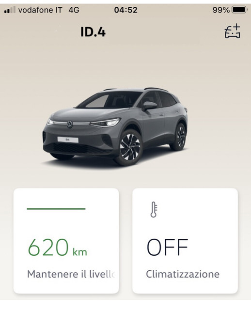

La ricarica finirà intorno alle 04:20.

Questa è le ricarica terminata al 100% alle 04:04 di domenica 23.

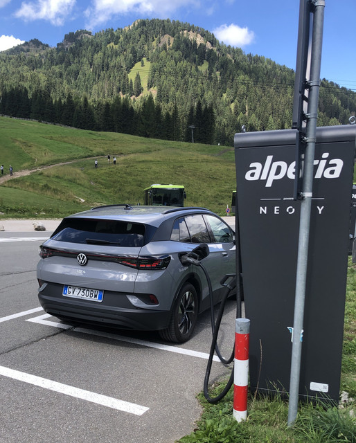

Ripartiamo, in teoria come in pratica l’arrivo a destinazione è previsto al 35% ma prima di superare il passo Gardena al 41%, preferiamo caricare al Plan de Gralba dato che ci sono 2 colonnine, 4 stalli , da 150 kw. Il consumo medio del solo secondo tratto, 170 km, vista l’impegnativa a salita della Val Gardena è di 0,221 kwh per km. Questa è una ricarica più strategica che necessaria, così da non ricaricare all’arrivo.
Adottiamo un ricarica più snella quindi facciamo il classico 80%, carichiamo 30,97 kwh, 30,03 caricati dall’auto quindi con una dispersione del 3,13%, in 19 minuti e mezzo al prezzo di 55 centesimi di euro al kWh.

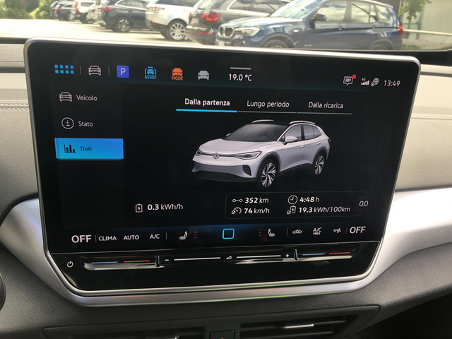

Totale del viaggio :
-Tempo del solo viaggio 4:38
-Tempo delle ricariche 35 minuti
-Km percorsi 352
-Media totale 0,193 kWh per km
-Media 74 km/h

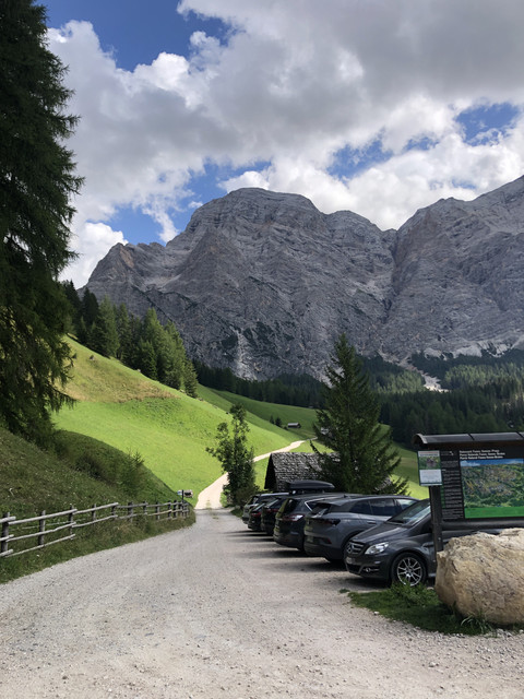

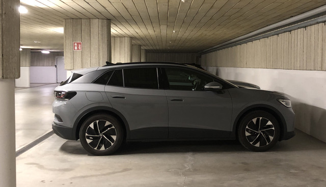

Ecco la ID.4 in uno dei parcheggi alla base di partenza di un percorso

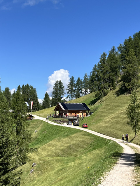

Uno dei rifugi raggiunti

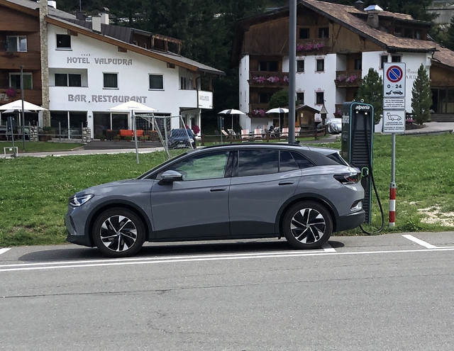

Pomeriggio lo abbiamo sfruttato per alcune compere a Corvara ed essendo al 65% ci siamo arrivati con un 2%, 63%, per 11 km con un consumo medio del 0,128 kWh per km.
Abbiamo trovato un sacco di gente e parcheggi stra pieni, allora abbiamo approfittato per una ricarica lenta ad una colonnina, 22 kw nella zona centrale.
Piuttosto che pagare il parcheggio per poi non avere in mano nulla allora tanto vale pagare la ricarica e avere il parcheggio gratis. Comunque al nostro arrivo era occupata in entrambi gli spinotti ma a noi una la dava libera perché uno dei 2 aveva finito ma stava sistemando i cavi e i bagagli.
Abbiamo aspettato un paio di minuti che liberasse il posto e poi ci siamo attaccati.
Staccata al nostro ritorno , il 76%, poi altro 2%, 0,128 kWh per km, per arrivare in albergo.
