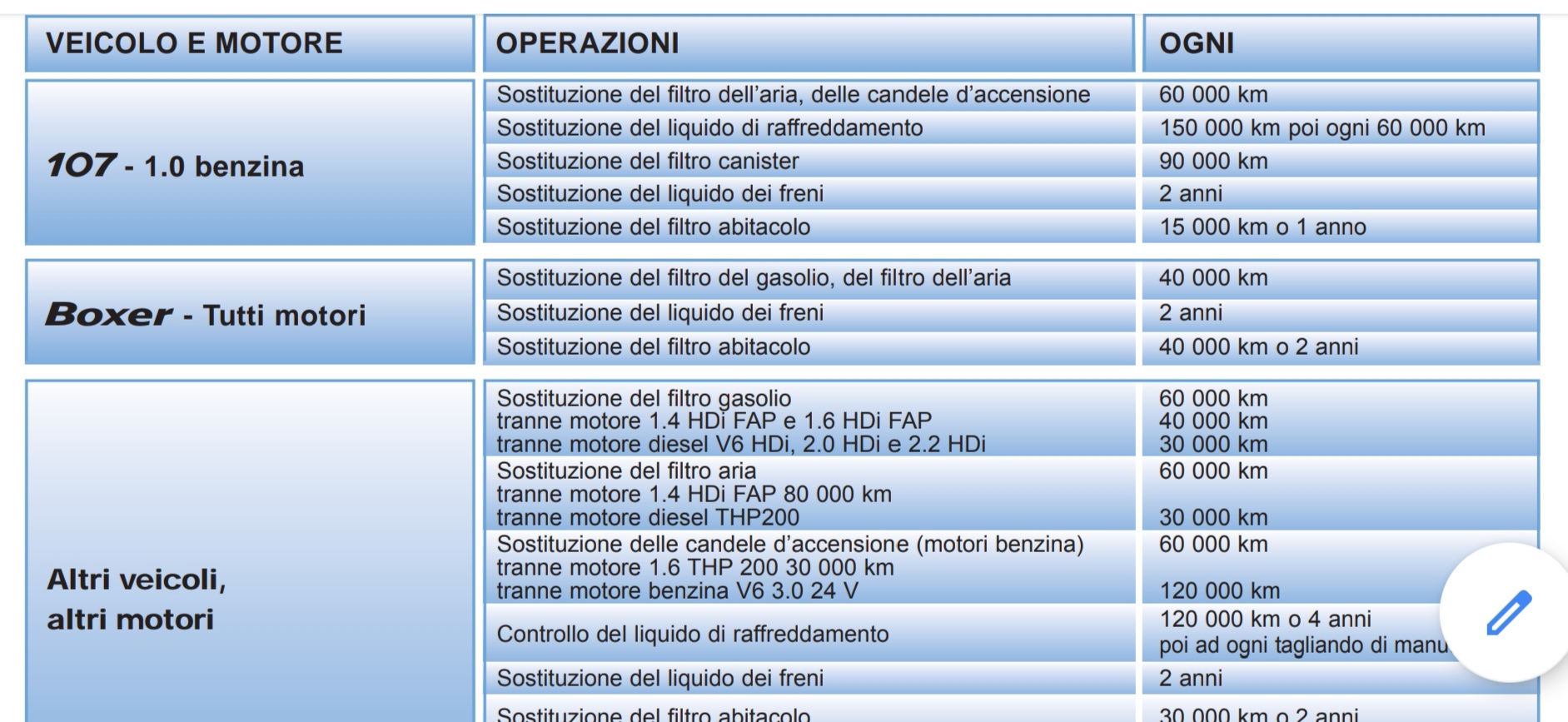

Si si ma sono cose studiate. Pensa che primavera scorsa a 10000 km dal tagliando mi si è acceso memo della sostituzione liquidi freni che è temporale cioè ogni 24 mesi a partire dall immatricolazione maggio 2014. Così sarebbe stato doppio service come dici tu.
Certo che sono cosa studiate (commercialmente), esattamente come il cambio olio annuale.
Vediamo se da cellulare riesco a mandare un file che rappresenta la situazione di partenza di qualche (pochi) anni fa...
Ciao, Nicola.
Ah si si conosco bene quello specchietto.. Che tuttora ho sulla seconda auto. In effetti gli intervalli del 1.4 hdi che abbiamo noi sono da ammiraglia
