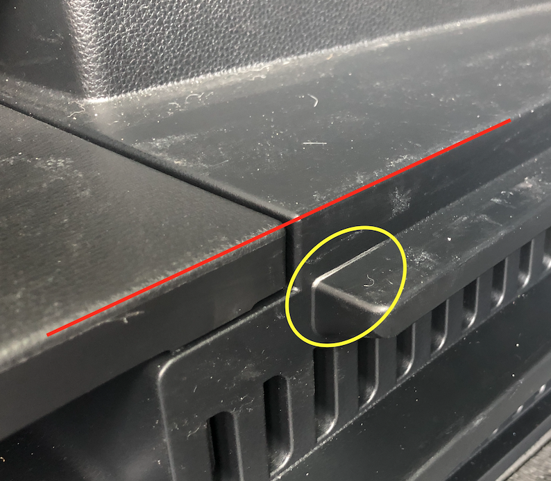

Grazie Pino, ma il problema non sembra di “facile” soluzione perchè nel frattempo ho trovato una immagine di una prova del Rav4 2019 è ho scoperto che già di progetto Toyota il pianale non lo fa posizionare esattamente al centro ma risulta decentrato sulle guide balconcino. Infatti come si può vedere dalla foto pianalerav_7 c’è più spazio nel lato destro linea rossa, che ne lato sinistro linea verde come sul mio esemplare.
Però da un più attento esame della foto ho trovato che il passa ruota nel Rav4 in prova alla rivista segnato con la X azzurra è perfettamente in linea con il tampone con la X fucsia che si può vedere nel cerchio giallo. Invece sul mio esemplare non lo è e lo si può vedere nella foto pianalerav_8 nel cerchio blu dove le linee rosse non coincidono per un bel 6-7 mm. Il problema adesso è capire se il blocco in plastica del passaruota sia stato montato male già in fabbrica o si sia spostato in seguito, anche se mi sembra un blocco troppo grosso per spostarsi. Forse se non ci fosse stato quello scarto il pianale non avrebbe ceduto visto che il balconcino e solo su quella parte non allineata. Dall’altra parte invece, foto pianalrerav_6 i due rispettivi blocchi sono in linea ( linea rossa ) anche se si nota una pressione sulla parte finale del balconcino con la classica plastica “stirata”. ( ellisse gialla )
Infine mi chiedo su un pianale con una superficie molto ampia ( pianalerav_7 in arancio ) , di cui sotto non appoggia da nessuna parte, come si fa a non mettere nessun balconcino laterale e farlo appoggiare solo in fondo ? ( linea blu ). Anche perchè il fondo del bagagliaio statisticamente parlando è dove ci si appoggia la maggior parte dei carichi perchè sono facilmente riponibili e da riprendere. Dicevo difficile da risolvere perche i pianali sono tutti grandi uguali, quindi anche se me lo sostituiscono non cambia nulla, mentre vedo un po complicato smontare tutta la parte destra del passa ruota per riposizionarlo in linea con il tampone. Comunque al prossimo tagiando lo farò presente.

da quello che dici probabilmente il “balconcino” cioé lo sbalzo in plastica che funge da supporto al fondo é troppo sottile per sorreggere da solo tutto il carico che gli arriva (invece il fatto del pianale piú piccolo o disassato vuol dire poco). presumo che l’errore possa dipendere dal fatto che quella vasca assolve tre funzioni (ruota, ruotino e kit) e che qlc non sia riuscita perfettamente specie noi col vuoto del kit... e magari con carichi concentrati in alcuni punti arriva il patatrac... anche perché se così non fosse ne parlerebbero ovunque.
Finalmente dopo settimane sono riuscito a vedere meglio il disallineamento del piano di carico è ho scoperto l’origine del problema. Dietro il tampone (foto pianalerav_01 linea gialla) c’è un aggancio rapido in plastica che dovrebbe tenere ancorato il tampone stesso alla struttura e rimanendo allineato con il balconcino ma per qualche ragione è uscito di sede trascinadosi verso il centro del piano di carico /foto pianalerav_01 linee rosse). Questo sposta anche il pannello che rimane però appoggiato al balconcino che lo sostiene solo per qualche millimetro, questo sotto un peso cade giù. Ho spinto il tampone in posizione e dopo una specie di clic sembra rimanere in posizione corretta (foto pianalerav_02) anche se rimane disallineato ancora per un millimetro. Quel aggancio però non mi pare solidissimo e per me tra qualche tempo lo ritroverò ancora staccato. Vedro di cercare una soluzione per ancorarlo definitivamente.

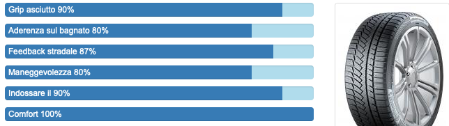

Ho provato a metterlo un pò alla "frusta" ma non mi è sembrato malvagio nonostante abbia sotto delle Dunlop che non sono un granché. Ovvio devi anticipare tutto e se ad un certo punto dici : "non gira, non glie la fa" alla fine comunque lo fa. A giorni dovrebbero arrivarmi le CONTINENTAL WinterContact TS850P SUV che a detta di chi le ha già montate dovrebbero essere al top sia per tenere in strada le 2 tonnellate e moneta che per comfort. Sotto la scheda. Vedremo.
