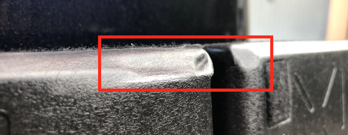

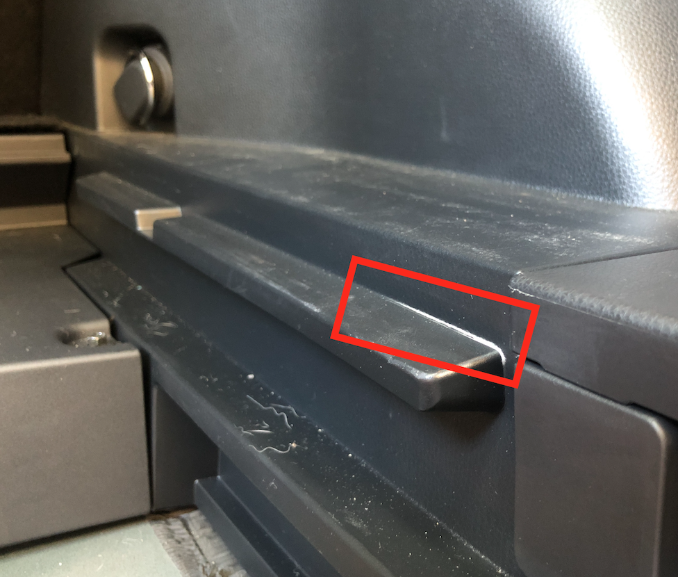

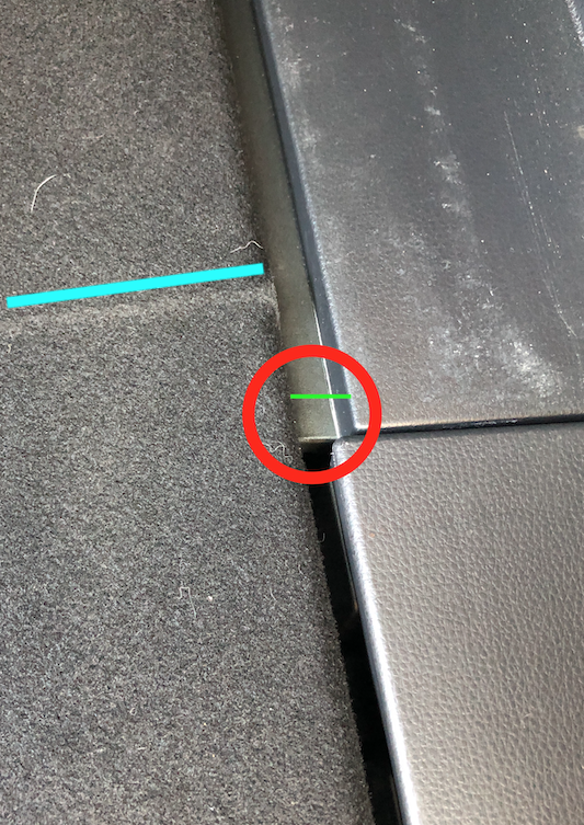

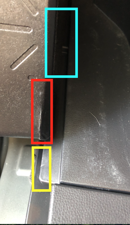

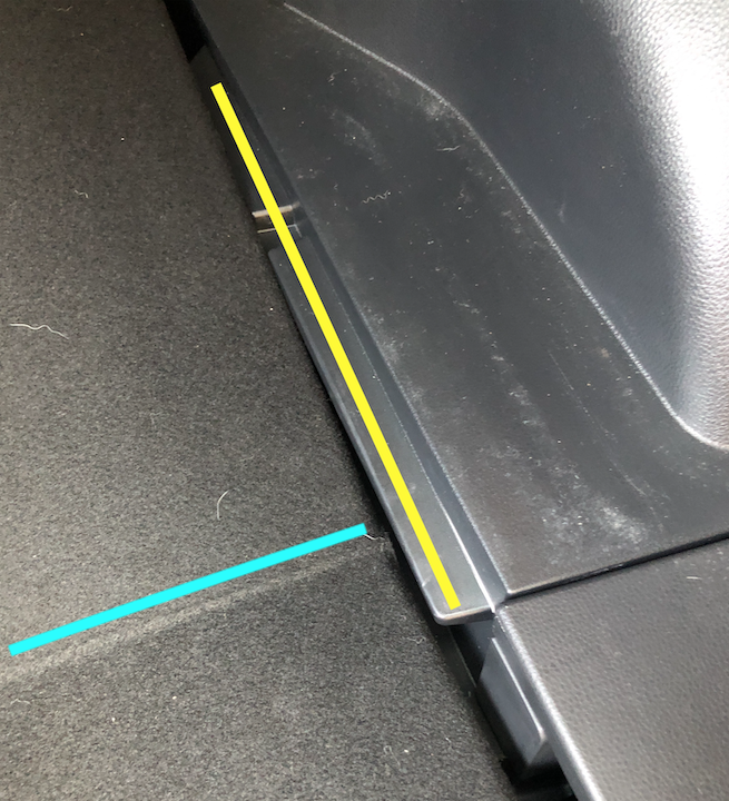

Porto all’attenzione dei proprietari di Rav4 My2019 e 2020 di un possibile difetto del pianale di carico, sempre che non sia solo sul mio esemplare e la 2020 sia stata modificata.
Praticamente dopo aver scaricato i bagagli e il cane ho notato un piccolo avvallamento sotto il tappeto di gomma aggiuntivo che nella Lounge è di serie. Ho scoperto che il pianale rimovibile sul lato destro è parzialmente ceduto scivolando giù dal balconcino che lo sorregge (foto pianalerav_1 linea gialla). Pensavo che aveva ceduto in mezzo così che accorciandosi per l’avvallamento e non avendo appoggio, sia appunto scivolato giù. Ma disincastrato e rimesso a posto nella sua posizione ho notato che in larghezza è comunque stretto rispetto alle guide che lo sorreggono, e se dal lato sinistro è a posto nel lato destro manca almeno 1,5 cm. per essere perfettamente sorretto (foto pianalerav_2 cerchio rosso). Si noti che nella stessa foto e in quella precedente, segnato in azzurro, si può vedere il segno della piegatura apposita del pianale che è diviso (circa 2/3 - 1/3) . Alzando appunto il 2/3 (foto pianalerav_3) si può notare con il quadrato rosso e quello giallo i segni dello sfregamento e di quanto poco il pianale appoggia sul balconcino. Nel quadrato azzurro invece si può notare quanto è corto il pianale rispetto al balconcino. Tolto il pianale ed esaminato ho scoperto che la struttura del bordo dello stesso sia nel pezzo di 2/3 che nel pezzo di 1/3 è parzialmente implosa a ridosso della piegatura (foto pianalerav_4 quadrato rosso). Inoltre con il fatto che il peso del carico gravava sull’esterno del balconcino questo ha leggermente ceduto e si può notare perchè la plastica tirandosi ha lasciato la classica riga bianca. (foto pianalerav_5). A me non pare di aver letto nel libretto di istruzioni che esiste un peso massimo caricabile sul pianale anche perchè non trasporto mattoni ma semplici valigie e un cane di 29 kg. Suppongo che fino ad ora non mi era successo, pur lavorando male, perchè ho sempre caricato le valige sul lato destro e il cane sul lato sinistro. Questa volta per ragioni logistiche ho fatto il contrario e ha ceduto proprio dove il cane ( 29 kg ) si posiziona durante la marcia. Il perchè è successo è pressoché chiaro, il pianale lavorando male sul filo del balconcino si è rovinato che premendo sul dorso esterno dello stesso si è abbassato. Poi la flessibilità del taglio divisorio dei 2 pianali ha fatto il resto. Quindi vorrei sapere se qualcuno pur non essendogli capitato ha uno scarto eccessivo tra il pianale e il bordo che lo sostiene, quantomeno per stabilire se è un difetto comune o solo del mio esemplare.
Assurdo.
Queste sono le cose che purtroppo non sono fanno scattare la scintilla fra me e Toyota.
Fra l'altro dalle foto la plastica sembra davvero di qualità discutibile.
Piccoli risparmi assurdi che impattano sulla qualità vera.
Mai successo in 20 anni di sw (di un unico marchio...), talvolta cariche di mattoni (cit.) e piastrelle
Assurdo.
ma che vuol dire?
la concorrenza in quei punti ha lamiera a vista!
se facessero anche lì la plastica verniciata (perchè questo si tratta) piacevole al tatto... avremmo un auto che invece di 45k euro ne costerebbe 60 e allora tutti comprerebbero la glc o l'x3 ecc ecc
