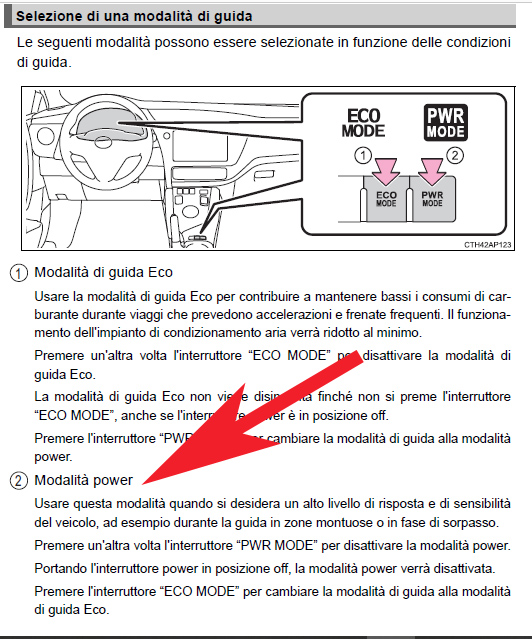

Mio figlio ha una Auris Black edition che ho guidato su tutti i percorsi, per le salite c'è il tasto POWER che cambia modalità di intervento fra i due motori, consumerà qualcosa di più ma si sente la differenza, come se entrasse in azione una turbina.
Vedi l'allegato 8613
Da quanto ho potuto capire la funzione "power"(ora "sport") è sicuramente la più indicata (anche) per i tratti in salita (in discesa meglio "eco" parrebbe) ed aggiungerei che non'è per niene detto che debba consumare di più rispetto ad altre configurazioni (eco/normal) e ciò verosimilmente per via del fatto che fosse la "meglio dimensionata" allo scopo (leggevo infatti, che un possessore, questa volta di c-hr, che addirittura riscontrasse dei miglioramenti nei consumi, anche se nel caso non ricordo se si riferisse in condizioni di salite... le quali fra l'altro molto presenti dove il tizio risiedeva -zona lago di Como per intendersi-)...
A proposito poi funzione power/sport e questo effetto scooter, basti pensare che tale impostazione impiega proprio il medesimo concetto del powertrain in oggetto, ovverosia quello di accentuare l'ausilio della trazione elettrica...
