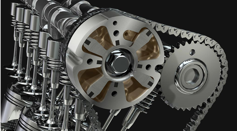

Il doppio albero serve anche per "ruotare" un albero o tutti e due nelle varie fasi di funzionamento, realizzando la fasatura variabile, per dare più coppia ai bassi regimi e più potenza agli alti.
Nella figura l'albero di aspirazione può ruotare, di qualche grado, rispetto alla fasatura data dalla catena.
