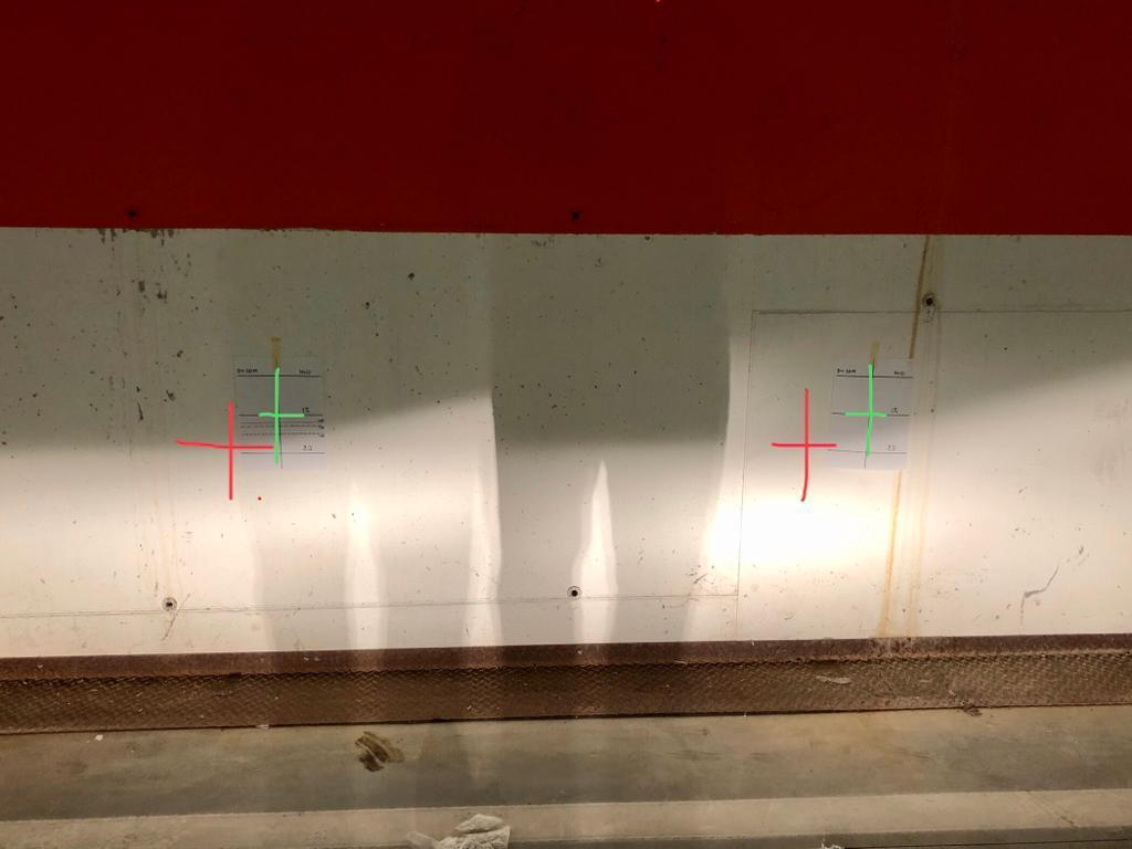

I “professionisti” usano l’apposito strumento che, per dare risultati corretti, deve avere il centro focale perfettamente in linea a quello del faro e deve essere perfettamente ortogonale rispetto all’asse longitudinale del veicolo, cosa che di rado accade. I meccatronici per ovviare tengono una regolazione prudenziale. Io utilizzo un paio di maschere-dime con le varie altezze già tracciate e non ho mai avuto alcun problema in revisione.
Qui sotto, in rosso la centratura di fabbrica (che dovrebbe essere perfetta!!!) e in verde quella corretta). Uso una distanza di 10 metri.

L’inclinazione la trovi in generale sul LUM e comunque sui fari stessi. La centratura base in altezza la misuri tu stesso con un metro da terra all’altezza lampadina, quella in orizzontale allineando la linea verticale della maschera-dima alla posizione del bulbo, con l’auto attaccata al muro e perpendicolare allo stesso.
In linea generale il fascio anabbagliante ha una pendenza compresa tra 1,0% e 1,5%, i fendinebbia sono più spesso al 2% ma lì devi anche vedere che effetto ti interessa.
