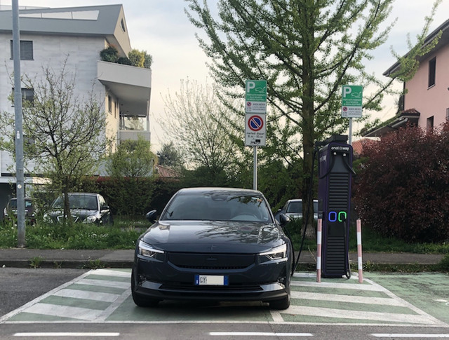

Stasera invece ripassando ho trovato questa, una Polestar 2 che trovo ogni tanto ma non non ho mai immortalato e dalla frequenza che la vedo qui dubito che il proprietario abbia un box dove ricaricarla.

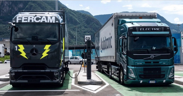

E si da il caso che Alpitronic, il suo nome, abbia aperto a maggio 2025 in A22, AutoBrennero, la prima colonnina europea a 1 Mw, foto sotto, per la ricarica dei mezzi pesanti/auto collaborando con Fercam, azienda logistica italiana, per creare un corridoio verde lungo l'asse del Brennero che è la porta principale tra il mediterraneo e l'Europa.
Fercam ha cominciato a fare la spola tra l'italia e Stoccarda per portare i componenti italiani alla Mercedes e riportare in Italia i pezzi di ricambio.

La colonnina di Alpitronic può erogare sia 1Mw MCS e fino a 600 kw con CCS2.
L'eActros 600 in CCS2 con 300 kw che si può trovare ovunque ricarica dal 10% al 100% in 3 ore nette, mentre a 600 kw poco meno di 2 ore, ma per i traporti al lungo raggio usando la presa MCS il 10% -100% si ottiene in soli 45 minuti netti che coincide con la pausa obbligatoria di un autista dopo 4,5 ore di guida, come dice la legge europea.

Appena fuori il casello di Cavenago sulla A4 ci sono 2 colonnine Hpc di Electra da 300 kw e spesso vedo caricare li insieme alle auto 2 motrici differenti della Man, probabilmente appartenenti o che fanno servizio alla azienda di logistica che c'è alle loro spalle e che mentre gli caricano il bilico lo sfruttano per ricaricare.
Una volta mentre passavo l'autista stava collegando il cavo, un'ora e mezza dopo sono ripassato in uscita e la motrice non c'era più.
