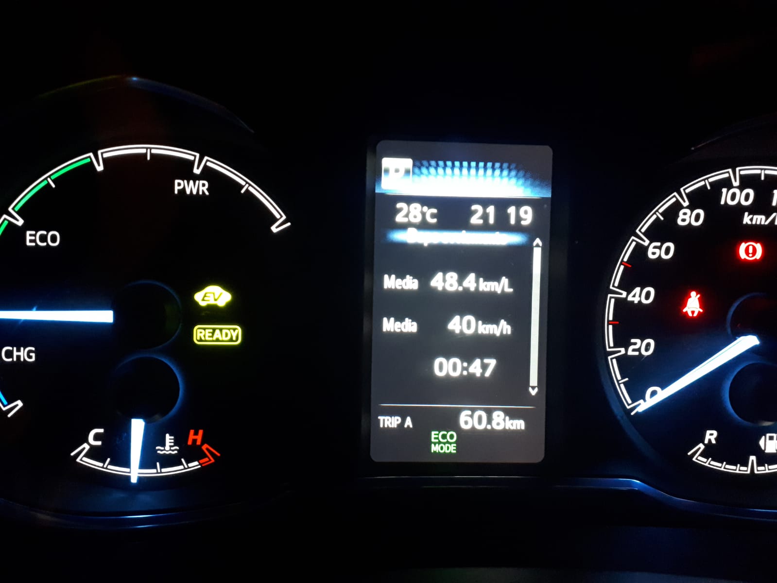

    96,1 KB · Visite: 250

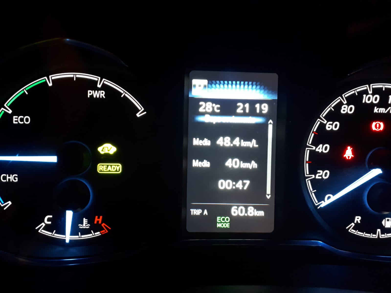

Ciao Observer.
Eccellente risultato ma permettimi di dirti che ho un piccolo dubbio sul percorso dove l'hai ottenuto.
Fino ad ora ( a meno che non vai su una pista vuota ) nessuno è riuscito a fare 48,4 kmL con 40 km orari di media con una Yaris in pianura e a maggior ragione avente ancora 6000 km ( cioè ancora in rodaggio ),
quindi ho il dubbio che sia stato ottenuto su un percorso con pendenza a favore.
Se fosse così, il risultato non sarebbe valido, perchè bisognerebbe aggiungerlo al percorso inverso e dopo dividerlo per 2.
Se le mie parole non sono esatte, ti chiedo scusa fin da ora e ti saluto.
PS. Se puoi fammi sapere la risposta, solo per curiosità.
