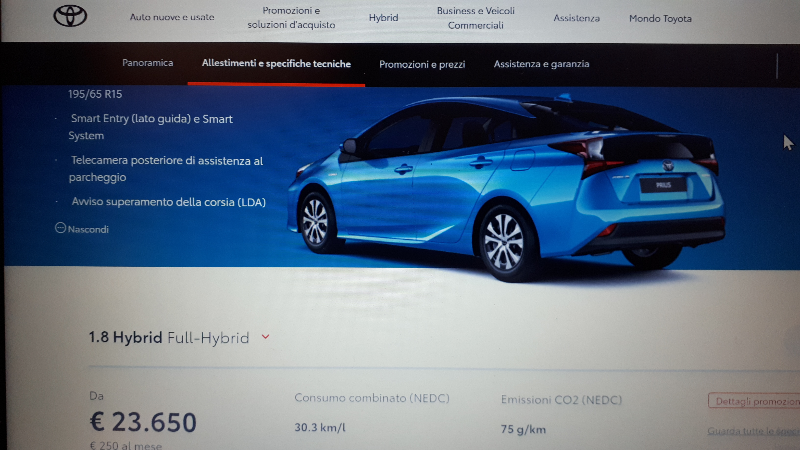

Ovviamente si parlava di una frenata lieve senza impegnare le pastiglie, non una frenata forte. Risulta conveniente rallentare con i freni utilizzando la frenata a recupero energetico in contemporanea alla decelerazione ? L'auto può essere settata anche in chilometri/litro molto meglio che fare la divisione ogni volta. La prossima volta non azzero e tra andata e ritorno farò una lettura unica in chilometri al litro.
Oltretutto la Toyota e tanti altri marchi calcolano il consumo direttamente in Km/L e non in L%km Quindi se hai la visualizzazione in Km/L non ha senso convertirla in L%km per poi riconvertirla in Km/L
    1,6 MB · Visite: 254
