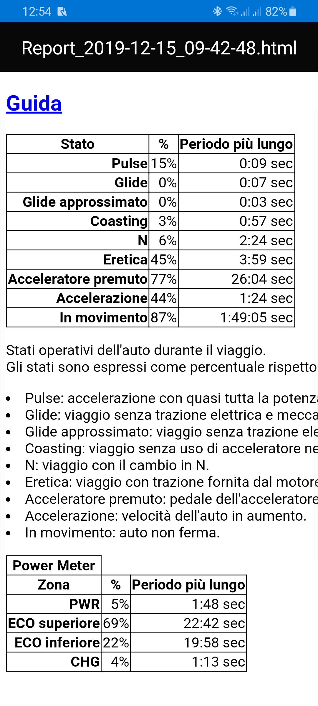

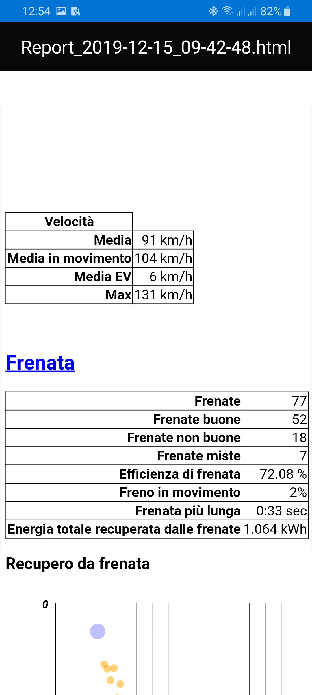

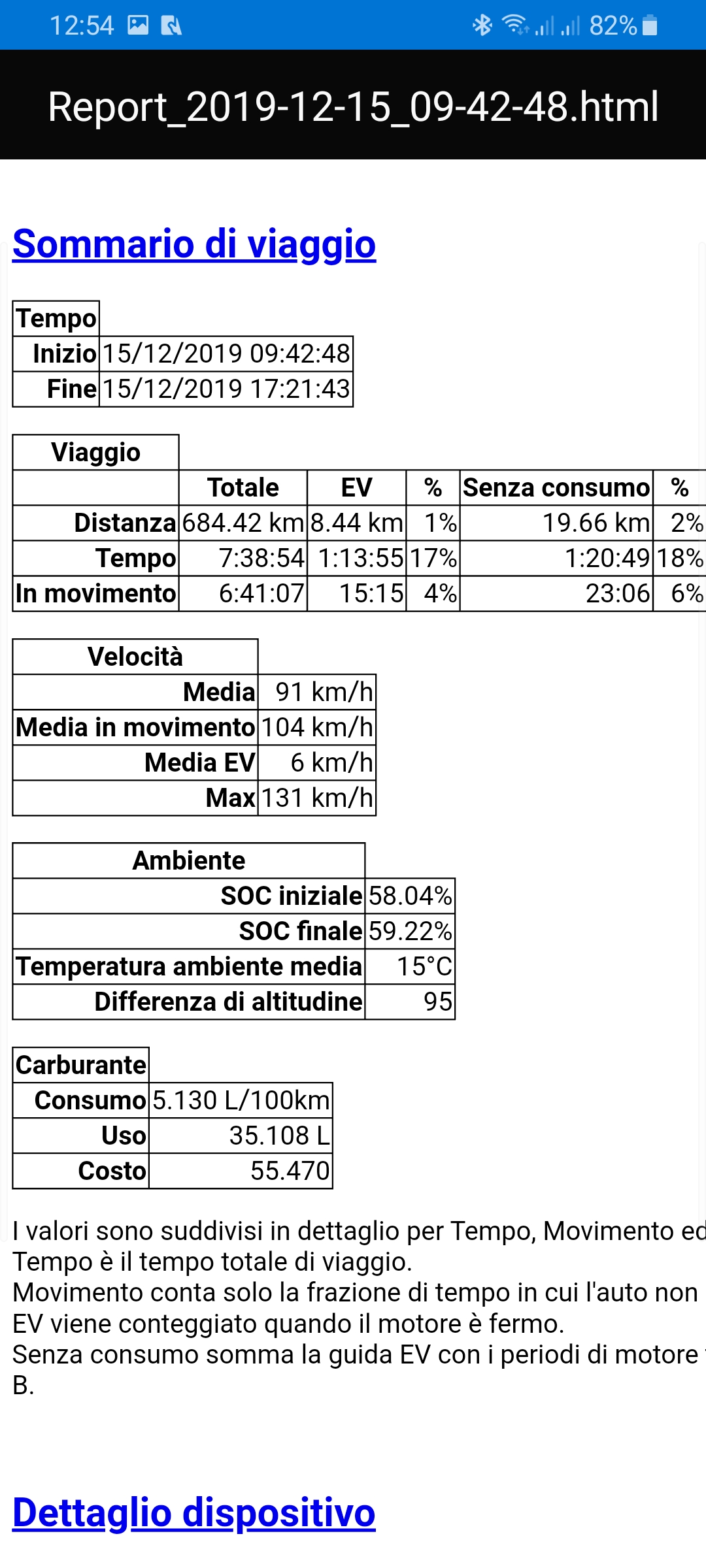

Buongiorno a tutti,
Ho fatto un viaggio da Reggio Calabria a Roma con la mia Yaris, 3 persone, 2 valigie non ho mai superato i 130 km/h...4 soste da 15 minuti circa per far sgranchire le gambe alla piccola...una media finale di 104 km....consumo 20,2 km/L.
Mi ritengo molto soddisfatto, ho guidato in tranquillità non avendo fretta, traffico pesante negli ultimi 100 km...ho percorso il 45% in eretica, mi sembra davvero ottimo e migliorabile
Nel report di HY ho selezionato i dettagli più interessanti...spero che possano essere d'aiuto a qualcuno
