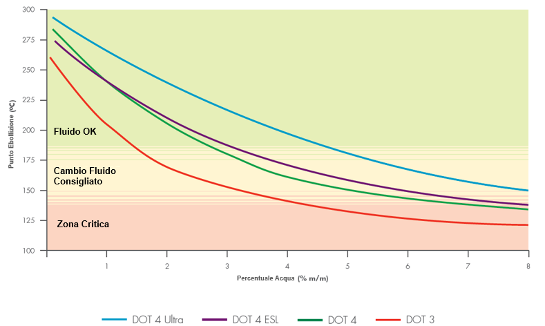

Comunque una tabella sulla diminuzione del punto ebullioscopico, il D.o.T. consiglia la sostituzione quando l’acqua assorbita raggiunge il 3,7% il che in media si dovrebbe verificare ogni due anni. In media però è tutto e niente, ad esempio un conto è se l’auto gira in zone molto umide e o sosta molto all’aperto e/o se i flessibili hanno un po’ di anni, altro il contrario.
Vedi l'allegato 32438
Mia moglie ha la Polo e lo ha cambiato ogni due negli ultimi sei al cambio freni dopo due anni e rotti già che ci sono glielo faccio cambiare
Pompa ABS da buttare dopo 15 anni che non avevamo cambiato olio freni, un bel cinema per trovarla in Germania, revisionata... Ci servirà di lezione (o meglio, al componente della mia famiglia che non nomino per decenza, che continuava a rimandare...) :emoji_sweat_smile:
