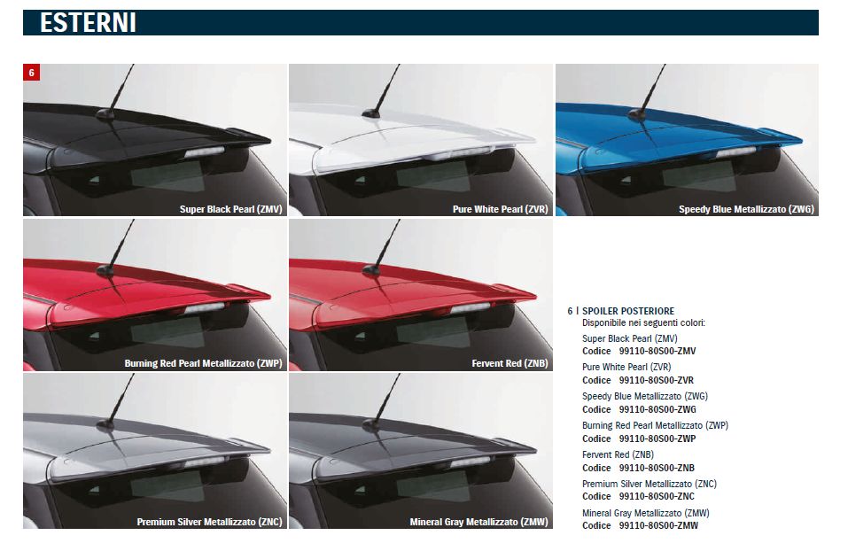

Ciao a tutti ragazzi, volevo sapere se qualcuno di voi ha montato lo spoiler che attualmente viene venduto per la swift.
Per intenderci questo:
