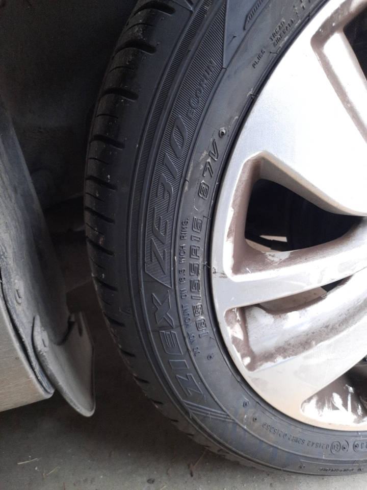

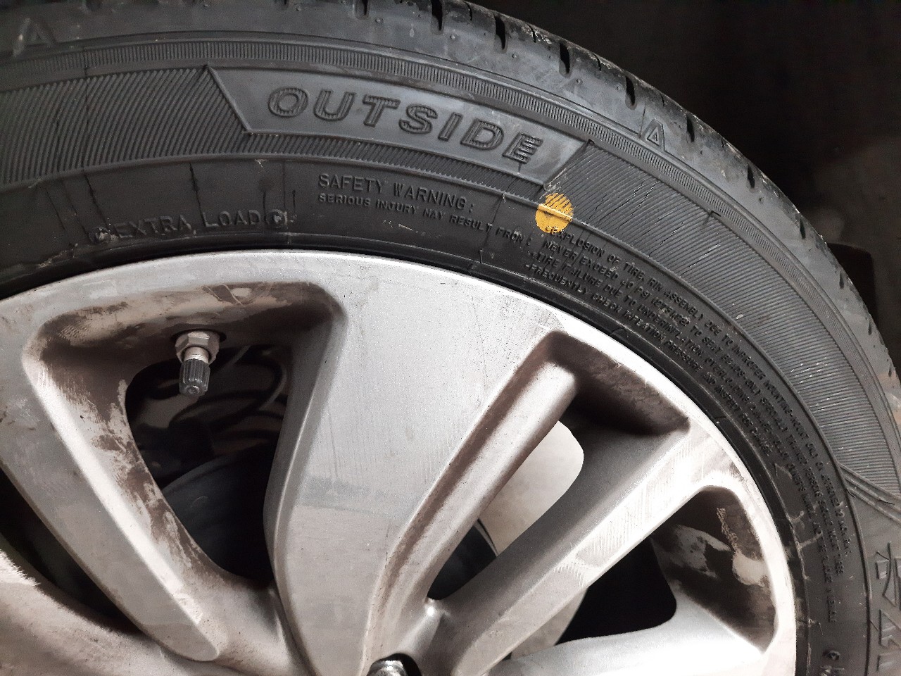

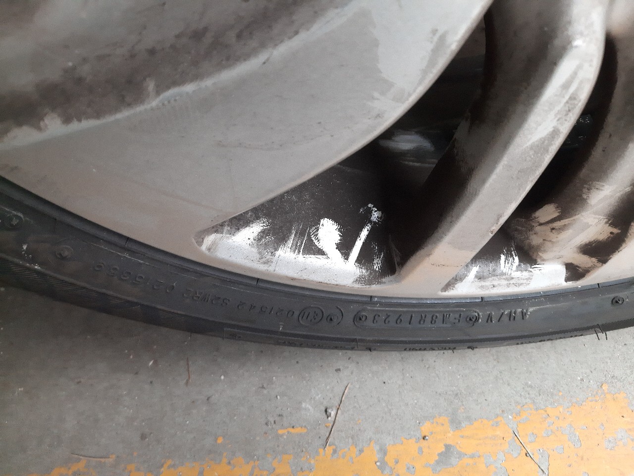

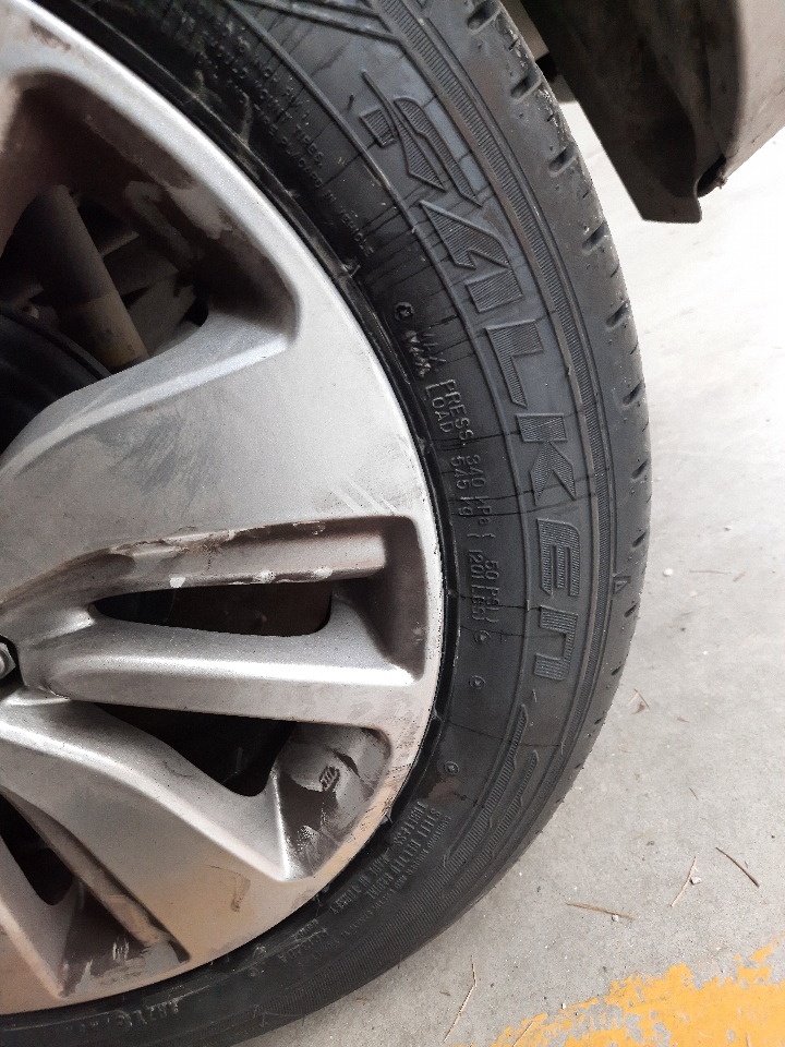

Con le Falken non ho avvertito alcuna sensazione di auto più "appesantita", sin dall'inizio. Non ho notato altresì differenze in tema di grinta/scatto.
Nel tuo caso, credo che incida il valore dell'indice di carico maggiore.
In pratica hai montato le Falken ZE310EC 185/55 R16 87 V XL (XL sta, se non ricordo male, per extra load) portando il carico massimo (relativo al singolo pneumatico) da 487 a 545 kg.
Si tratta quindi di pneumatici rinforzati, più robusti (e con una maggiore resistenza al rotolamento).
Con questi pneumatici la tua auto reagirà meglio ai movimenti del volante assicurandoti così una guida più precisa, anche in curva. Tutto questo però a discapito del comfort di guida. L'auto apparirà, come tu stesso hai osservato, più rigida.
Ultima nota... la differenza tra le Falken ZE310EC 185/55 R16 87 V XL e le Falken ZE310EC 185/55 R16 83 V (che ho montato io) sta anche nei dB (69 dB per le 185/55 R16 87 V XL e 67 dB per le 185/55 R16 83 V). Le prime saranno pertanto un pelino meno rumorose delle Bridgestone Ecopia (70 dB).
Anche a me non arrivano notifiche e spesso rispondo in ritardo.
Ci ho mezzo discusso con il commista, mi ero espresso chiaramente di rispettare tutte le misure, ogni minimo cambiamento io lo percepisco.
Si è pure un po' risentito della cosa dicendo che se non ti fidi del gommista lascia stare... alla fine mi voleva rimettere le Bridgestone.
Mi ha assicurato che a livello di guida non cambia niente perché mi ero un po' preoccupatao che questo cambiamento potesse influire in qualche modo negativamente sull'auto ma alla fine ho lasciato stare mah... Insomma mi sembra un comportamento poco corretto, se qualcosa è differente va detto prima al cliente, infatti hanno un peso maggiore, quel carico maggiore non era necessario.
Lo sterzo si è un po' irrigidito ma lo percepisco più preciso, se prima c'era un leggero vuoto sullo sterzo ora non lo sento, si percepisce bene il movimento delle ruote, molto precisa in curva e nei movimenti in generale, ottimo grip e spazio di frenata nonostante i freni consumati.

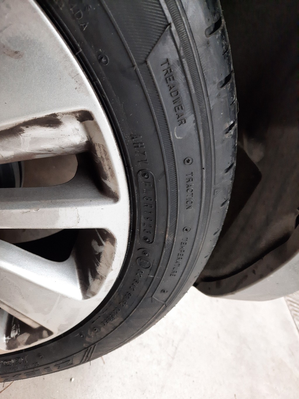

Dalle foto che hai postato ho visto che non c'è il Treadwear e il valore di trazione e temperatura. Non lo hai fotografato tu, oppure in questo pneumatico non hanno messo la classificazione U.T.Q.G.?
Le scritte Treadwear, Traction e Temperature ci sono ma accanto non è indicato nessun numero e lettera, sinceramente sta cosa non la sapevo.
Avevo fatto la foto, se la trovo la posto.
Sulle Bridgestone accanto ad ogni voce c'è scritto 380, A, A.
Eccola...
Ho letto che tali valori in Europa non sono obbligatori metterli e sulle Falken a prescindere dalle misure non vengono messi.
Eccola...
Sì, è vero... questa classificazione non è obbligatoria, ma da pignolo ero curioso di sapere se le tue Falken l'avessero segnalata, visto che in rete non ho trovato nulla.
