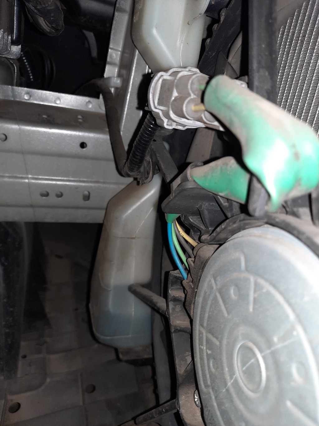

Aprendo il cofano ho notato che il liquido di raffreddamento è sceso un bel po', che liquido va messo?
Per il tagliando ti consiglierei di rivolgerti ad una officina Suzuki.
Per quanto riguarda il liquido di raffreddamento, andrebbe messo il SUZUKI LLC Super (blu) oppure il SUZUKI LLC Standard (verde).
Che io sappia, Le Swift escono dalla fabbrica con il SUZUKI LLC Super (blu). Il SUZUKI LLC Standard (verde) è considerata una semplice alternativa.
