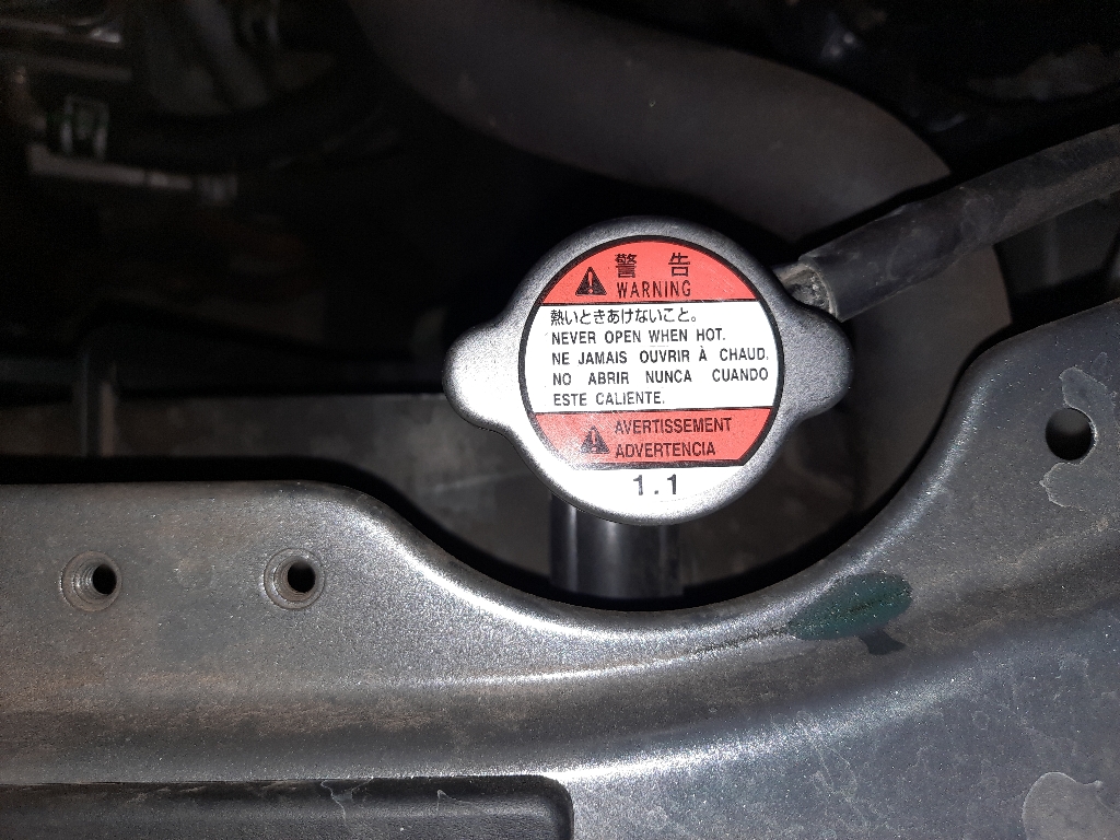

A me sembra strano che dall'ultimo tagliando eseguito a Maggio nella vaschetta di espansione il liquido di raffreddamento è sceso così in basso o magari dopo tutti questi mesi è normale? Quando l'ho presa era sulla tacca massima, al livello corretto.
Guardando la fattura del tagliando però non è menzionato il cambio del liquido.
Svitando il tappo del radiatore il liquido c'è.
Meglio sostituirlo completamente che rabboccare?
Non me ne intendo e chiedo lumi, spero che non mettono acqua del rubinetto dove non va messa.
Può essere considerato normale che il livello del liquido di raffreddamento scenda di poco (di poco, non di molto) dopo tanti mesi. Il calore estremo e la prolungata esposizione dell'auto alle alte temperature durante i mesi estivi possono contribuire all'evaporazione del liquido stesso. Anche il tappo del radiatore difettoso può portare all'evaporazione del liquido così come una micro perdita che permette al liquido di fuoriuscire e quindi di evaporare.
Sostituzione del liquido? Prima ancora di pormi questo quesito e di agire, verificherei che l'impianto di raffreddamento sia a posto. Ti consiglierei di rivolgerti ad una officina Suzuki.
Sono andato in una officina Suzuki e mi hanno detto di non preoccuparmi, il livello del liquido va bene, quella è una vaschetta di recupero.

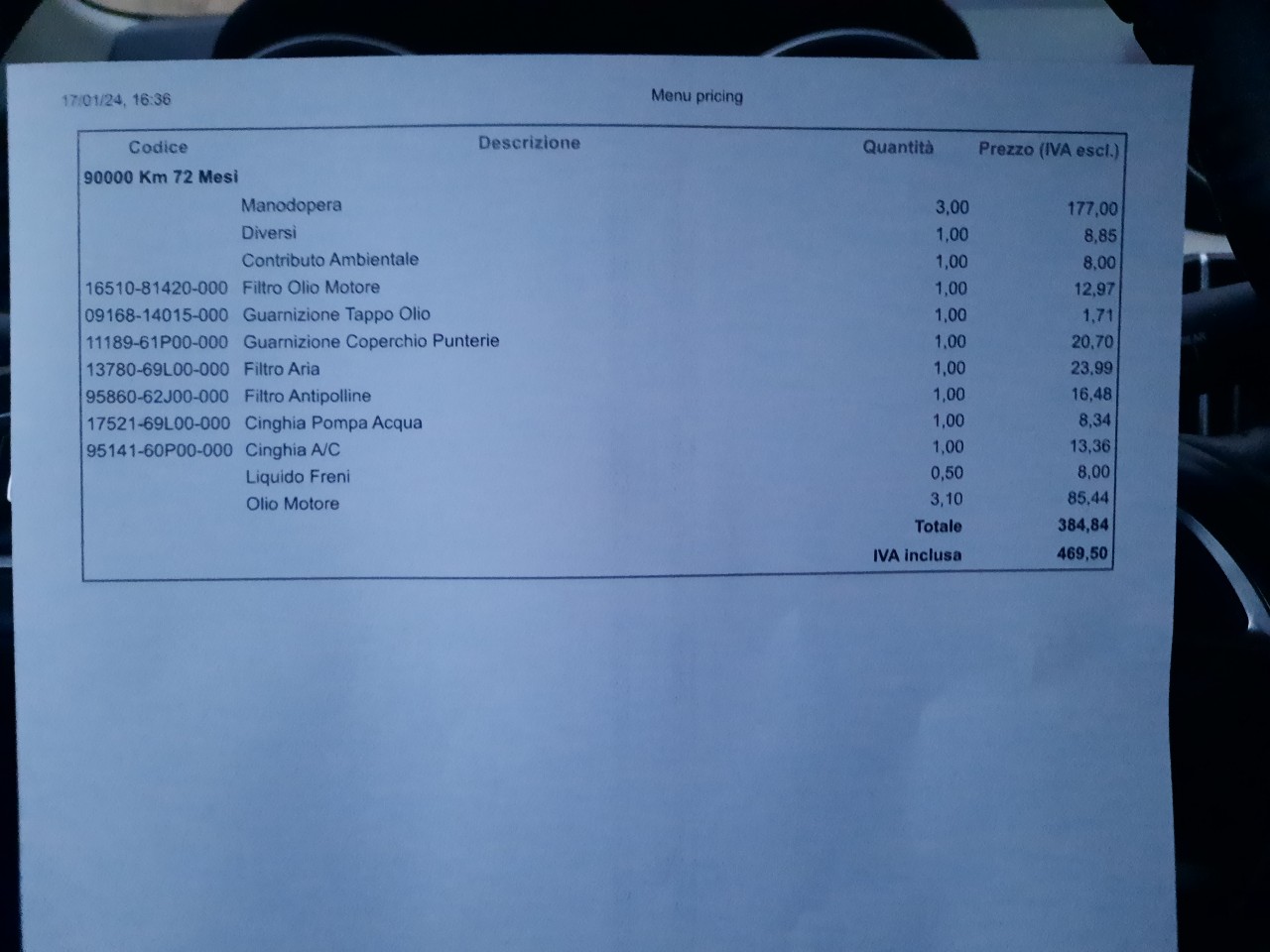

Del perché in Suzuki mettono quel tipo di liquido di vecchia generazione non saprei, anche una Swift nuova in concessionaria aveva lo stesso livello in vaschetta ma il pezzo forte è quando ho chiesto un preventivo per il tagliando, portando il libretto e tutte le info sull'auto ecco cosa è venuto fuori, se un tagliando in Suzuki mi costa quella cifra vado altrove, vediamo un'altra officina Suzuki che prezzi mi spara.
La vaschetta di recupero è un importante componente del circuito di raffreddamento (da non trascurare). E' un indicatore che ci segnala cosa eventualmente non va nel circuito.
Solo il costo della manodopera e quello dell'olio mi sembrano eccessivi.

Ho chiamato in Suzuki per cambio pastiglie freni anteriori, mi hanno sparato 149, un po' troppo.
Direi proprio di sì, che poi l'olio motore lo mettono quasi 30beuro a litro, vedendo i prezzi l'olio lo paghi molto meno.

Visto i prezzi alti che chiedono in Suzuki secondo me è meglio andare altrove.
