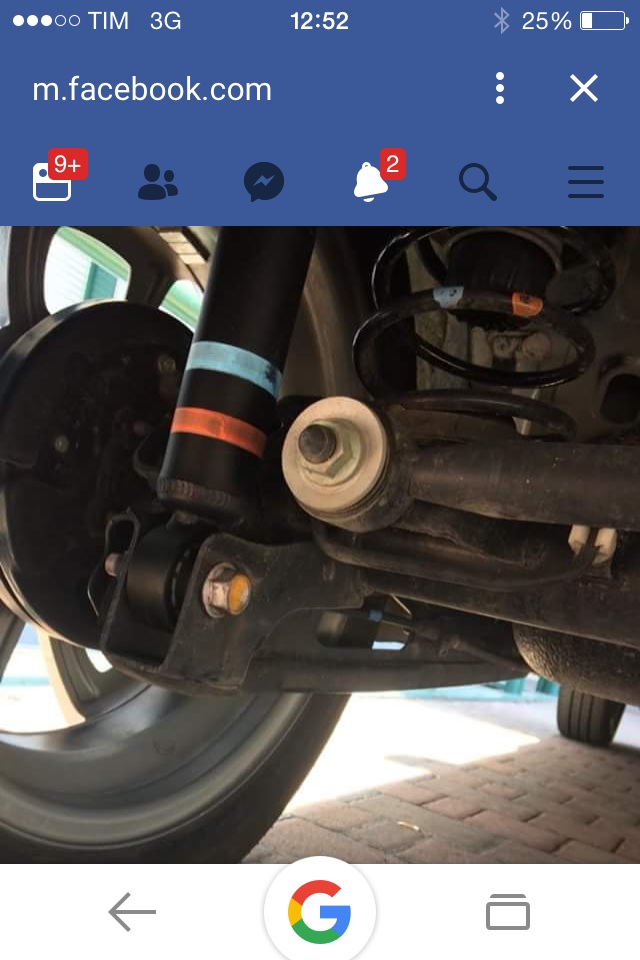

Caro Loris, ribadisco il termine "accettabile". Sui dossi dissuasori, buche toste, si sente ancora la rigidità. Diciamo che su certe asperità che prima si sentivano, ora passa meglio. Dietro, si sente ancora la rigidezza….penso che il kit comfort possa essere montato di serie dalla produzione 2018. Comunque, sono molto soddisfatto della nuova ignis sotto tutti i punti di vista, a parte il difetto delle sospensioni per la quale la Suzuki ha cercato onestamente e con grande correttezza di rimediare del tutto gratuitamente!
A mio parere, dopo la sostituzione dei quattro ammortizzatori in garanzia, il confort è notevolmente migliorato. Adesso le sconnessioni delle strade (una quantità ormai disastrosa e in continuo aumento) vengono gestite a livello di ruota e non vengono più trasmesse le vibrazioni in modo diretto all'abitacolo. Ho anche fatto la prova con persone sedute sul sedile posteriore e la percezione è molto migliorata. Prima della sostituzione era una tortura cinese stare seduti sui posti posteriori.
Blontan, magari a me non hanno cambiato i tamponi molloni posteriore come hanno fatto a te , perché sulla ricevuta non vedo scritto, anche se sembra strano, se dicono che a tutti mettono lo stesso quello che c'è scritto sulla circolare Suzuki !?
Caro Loris, l'unica è chiedere lumi al capofficina della concessionaria della Tua città….ognuna ci comporta come crede anche se le direttive dalla casa madre dovrebbero essere univoche per tutti, pur non trattandosi di un richiamo di massa ma solo a "rottura" del cliente:emoji_smirk:
Un altra cosa che ho scoperto su gruppo suzuki sul facebook ! Certi che dicono che dopo la sostituzione di ammortizzatori e migliorata dicono che a loro hanno montato ammortizzatori che hanno una striscia azzurra e altra arancione ? A me nuovi hanno la striscia azzurra e bianca !? Così erano anche i vecchi . Cosa significano colori delle strisce?? Vedi foto che ho postato di entrambi
anche sulla mia sono stati montati quelli azzurri arancione. Prima, francamente, non lo so perché non curiosato sotto.
confermo il miglioramento complessivamente accettatibile, rispetto alla panca che era.
