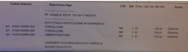

Ho la ignis 2wd Del 04/2017 cone si lamentano in tanti , e lo stesso era anche mio problema della rigidità delle sospensioni, co me c'è stata la circolare suzuki anche io ho cambiato tutti i 4 ammortizzatori , almeno mi è stato detto così.
Una cosa non la capisco ; al ritiro mi hanno dato una ricevuta dove c'è scritto cambiati 2 ammortizzatori
2 Forcelloni
Alla mia domanda mi hanno detto che praticamente è la stessa cosa Forcelloni e ammortizzatore!? Dicendo mi che sono stati cambiati tutti i 4 ammortizzatori!
Non capisco allora perché non è stato anche scritto cambiati 4 ammortizzatori ???
Grazie mille
Anche sulla mia nota di lavorazione si parla di 2 ammortizzatori e due forcelloni. Forse sono chiamati in questo modo. Ed il codice del prodotto riporta tale dicitura. Nella descrizione generale invece è scritto sostituzione ammortizzatori anteriori e posteriori.
allora Loris, la mia nota sostituzione sospensioni (campagna 222) è questa:
penso sia uguale alla tua. il capo officina mi ha assicurato che sono stati sostituiti tutti gli ammortizzatori e tamponi fine corsa. Ora la situazione rispetto a prima è migliorata e la definirei accettabile, in quanto, oltre a ciò non si può ottenere, altrimenti la macchina diventerebbe insicura corta e stretta com'è. è un compromesso, pur rimanendo l'auto rigida di base per il motivo che dicevo prima.

Eco quello sopra è la ricevuta della Suzuki, per cambiamento ammortizzatori , non specifica niente altro ! Spero che hanno cambiato tutti i 4 !
Guidando la auto dopo non ho sentito grande diferenza in realtà non sono n'è sicuro se c'è diferenza tra adesso e prima, magari devo provarla con 4 persone a bordo per capire meglio!
Eco in allegato la ricevuta che mi ha rilasciato Suzuki dopo la sostituzione , non c'è nessun altra specificazione .
E non ci sono ne i Tamponi posteriori che ci sono sulla tua!?comunque mi avevano detto che è kit comfort del 2018!
Altra cosa guidando la dopo non sento tanta diferenza anzi mi sembra quasi che non c'è ! Magari devo provarla in 4 persone .
