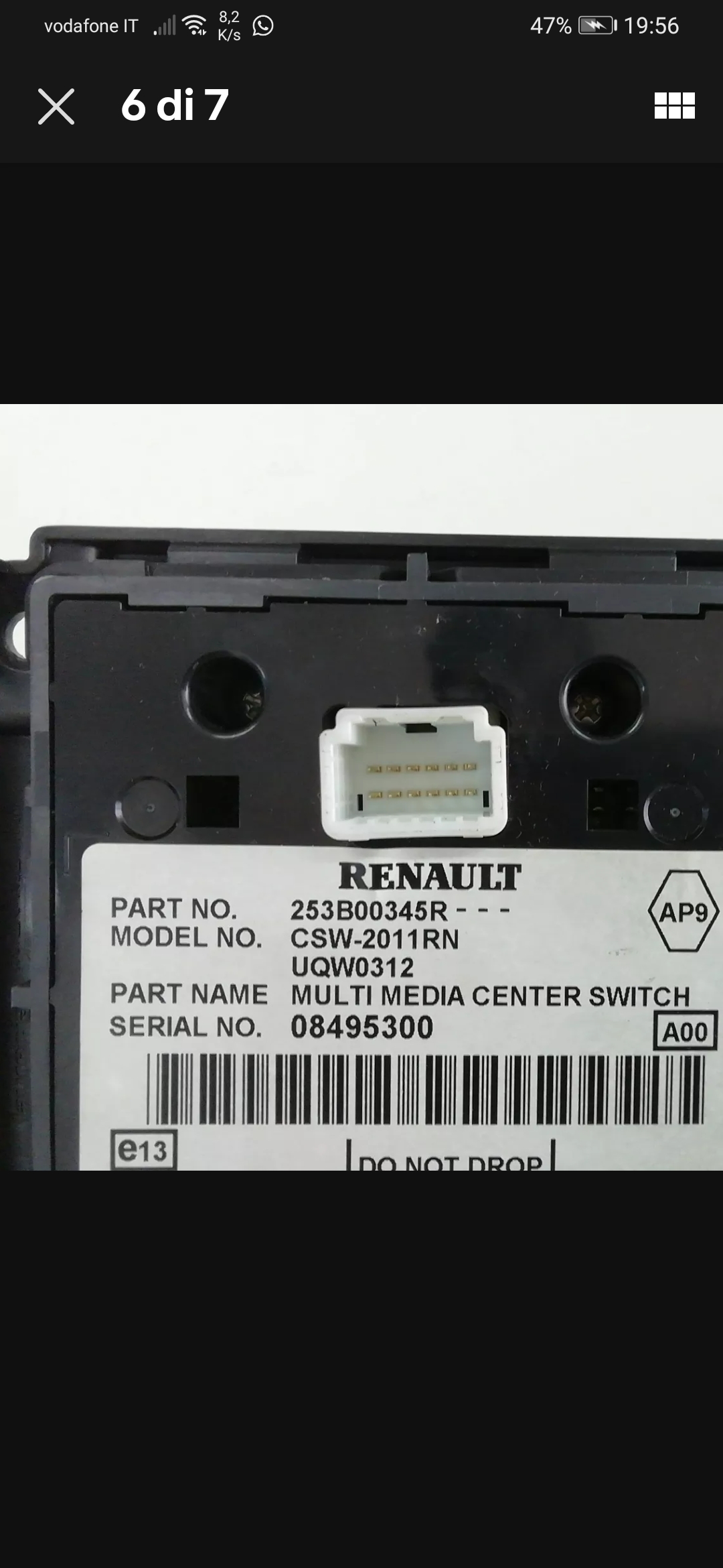

Buongiorno, qualcuno potrebbe postare il seriale della plancia/tastiera joystick del navigatore di una Xmod del 2012 1.5 dci?
Io ho trovato vari modelli su eBay ma non essendo sicuro ho preferito fare riferimento a voi.
Grazie infinite

Deve corrispondere il primo codice PART NO. ..................
E il secondo MODEL
Il numero seriale sarà sempre diverso perchè è quello che identifica QUEL singolo ricambio.
In un lotto di 50 ricambi identici tutti avranno numero seriale diverso.
Esattamente come il numero di telaio delle vetture.
Grazie per la risposta, io vorrei sapere qual è il part number esatto.
Tutti i ricambi usati che trovi online hanno come PART N.253B00345R,
siano essi per Scenic III che Megane III. Quindi devi comprare uno di questi, sperando di beccarne uno funzionante al 100%.
Dando per scontato che ti serva per sostituire il tuo guasto, per sicurezza guarda la sua etichetta e il PART N. Almeno così sei sicuro.
Alla fine ho preso questo si consiglio del meccanico, il danno alla fine è solo il tasto rotto che si vede nella foto.

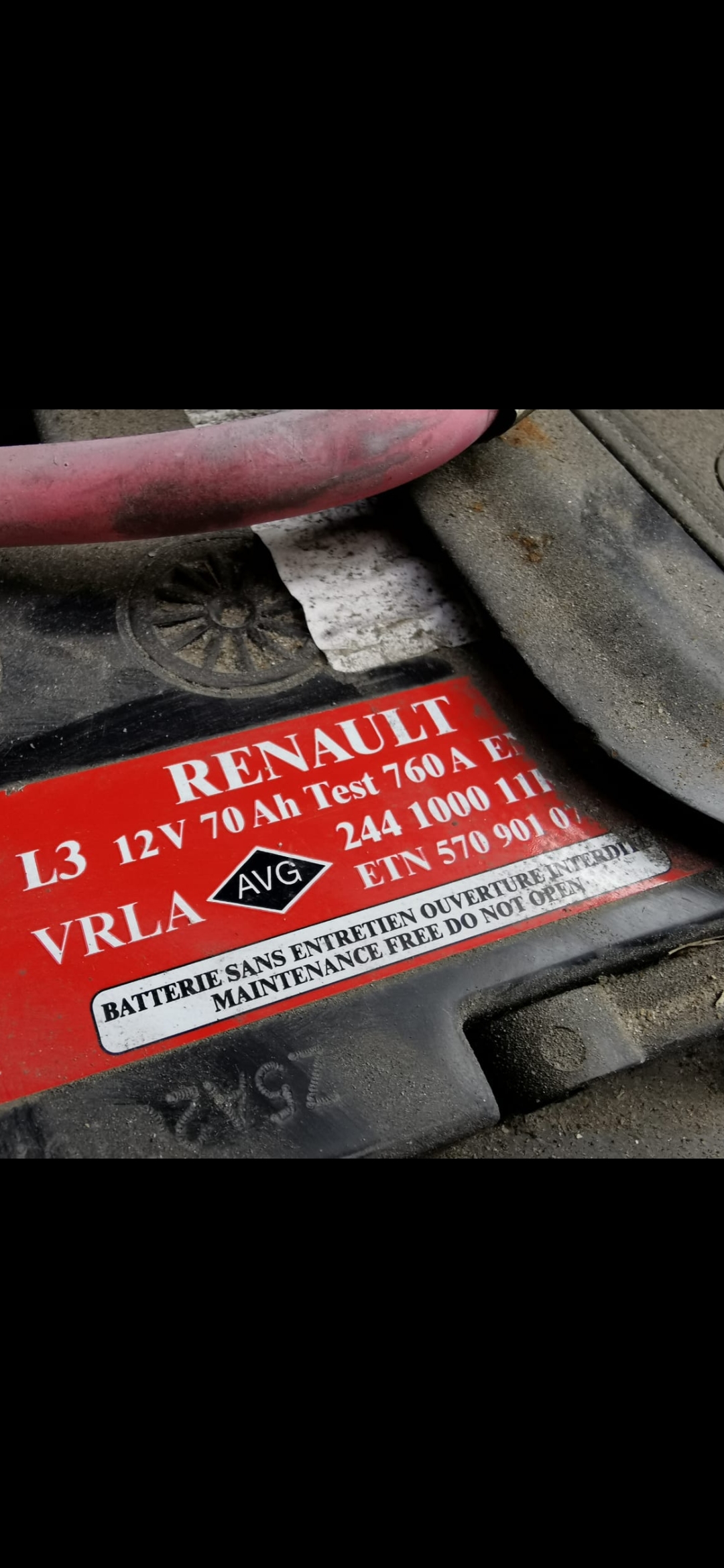

Salve devo cambiare la batteria della xmod, 1.5 devi 81kw start e stop. Vorrei sapere se questo modello (questo grigio e blu) è compatibile. l'auto monta questa la batteria nella foto col rosso.
Grazie a tutti
