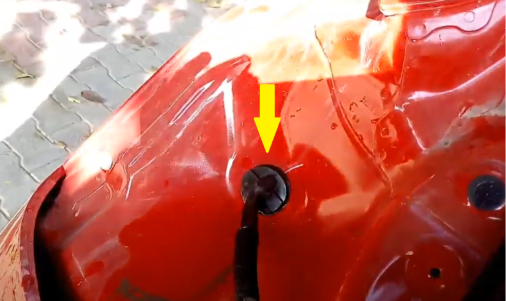

Capisco, avevo letto solo alcuni dei tuoi post...ma ora come va? Sei riuscito a risolvere i vari problemi? Certo delle infiltrazioni al baule non l'avevo ancora sentito, spero siano risolvibili!
Le infiltrazioni al baule non l'avevo ancora sentito, spero siano risolvibili!
In effetti è una rarità. Mi sembra di ricordare che può dipendere da una piccola guarnizione mal posizionata nel punto in cui un cavo elettrico si infila nel gruppo ottico posteriore. In questo caso la soluzione è facile.
Tutto è stato risolto e per mia fortuna senza rimetterci nulla (l'auto è ancora in garanzia).
Resta il problemino del tasto Mute dei comandi al volante e di quelli che permettono di cambiare la frequenza radio. Fino a quando non smetteranno di funzionare del tutto (per ora accade solo qualche volta), non potrò sostituirli (sempre in garanzia).
Anche la nuova frizione strappa a freddo in prima marcia. A quanto pare è proprio una peculiarità della Swift.
L'acqua si infiltrava attraverso una guarnizione circolare dalla quale spuntano i cavi collegati al faro. Questa:
