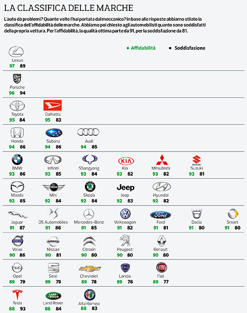

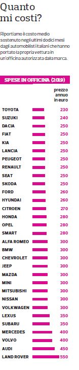

la swift ce l'ho da circa un mese e non posso permettermi di cambiare auto con troppa frequenza. 5 anni se li fa tutti poi vediamo. La macchina si guida bene, ma io cerco anche l'affidabilità.
