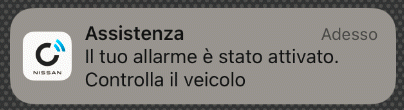

Dalle prove che ho fatto se chiudo l’auto con il telecomando e poi apro lo sportello tramite la chiave fisica posta all’interno del telecomando (ammesso che ciò possa simulare uno dei possibili tentativi di intrusione) l’app Nissan Connect mi invia sul cellulare la notifica di allarme attivato (di cui allego la foto) e mi dice di controllare il veicolo; aggiungo che non ho fatto installare alcun antifurto supplementare.

Dopodichè, aprendo subito l’app, posso vedere se l’auto è sbloccata, ha una portiera aperta, ecc.
Inoltre, una volta che avevo dimenticato di chiudere l'auto, se non ricordo male dopo circa un'ora mi è arrivata una notifcia di veicolo sbloccato e in quell'occasione, inviando il comando di blocco, l'ha bloccata.

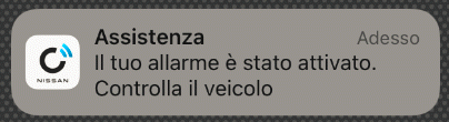

Vedi l'allegato 34822
