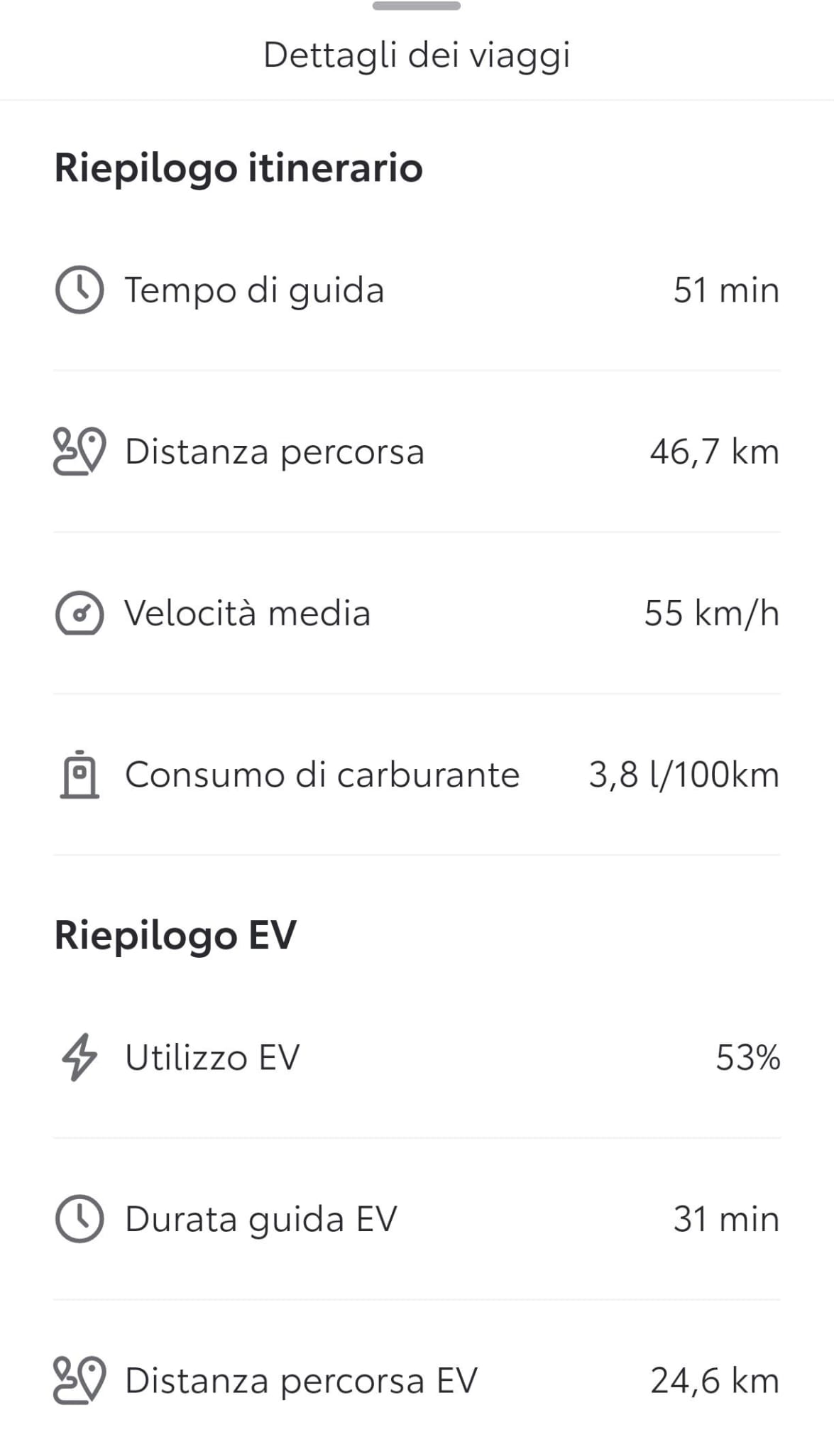

Interessante. Propongo uno screen di un viaggio con caratteristiche assimilabili al tuo per un confronto tra i due sistemi ibridi
Chiaramente, nel sistema Toyota è più evidente la sinergia tra i due motori che riduce il tempo EV (anche se su percorsi più brevi succede spesso di leggere EV per oltre il 70%), ma alla fine, a parità di velocità media, i consumi sono abbastanza simili.
