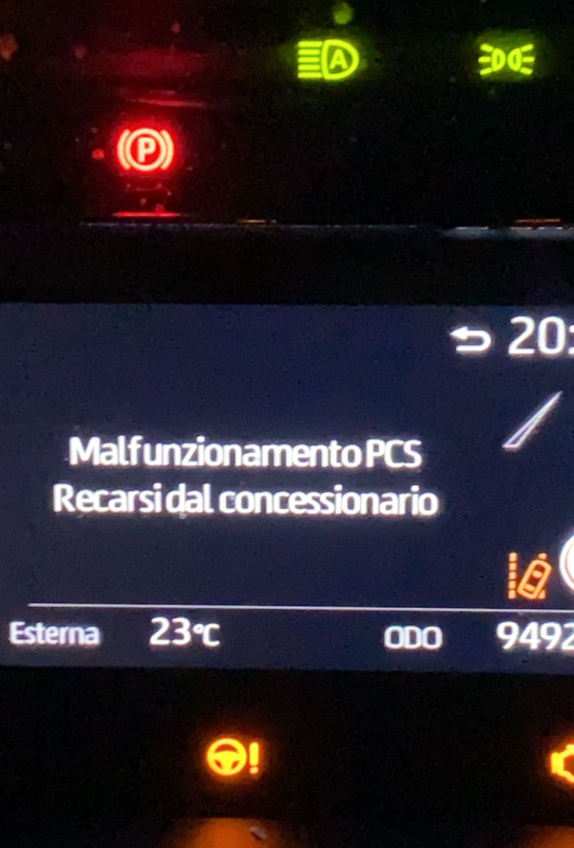

Io posso solo dire quanto mi comunicava la vettura, che il servosterzo era disattivato, che i freni non funzionavano e che il freno di stazionamento non era attivabile. Che si sia rotta EGR per contaminazione da cloro sono stati i tecnici Toyota a stabilirlo attraverso le foto inviate dall'officina. Che la valvola EGR abbia mandato in tilt la centralina non me lo ha messo per iscritto nessuno, e alla mia domanda specifica mi è stato risposto, non sappiamo cosa dire su questo.
