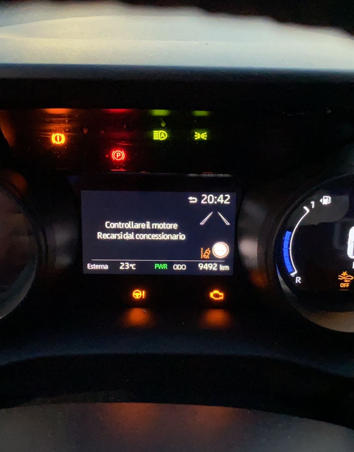

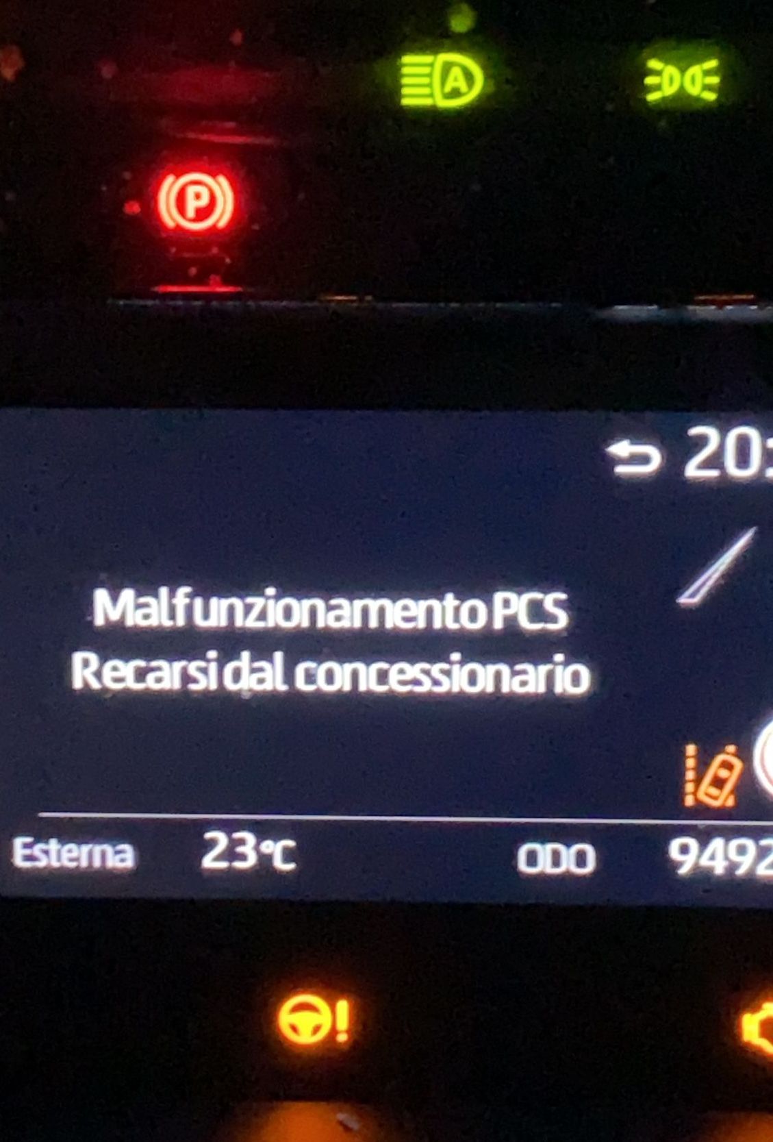

Ieri sera è accaduta una cosa allucinante con la nuova Yaris ibrida, comprata a settembre 2020. Premetto che davvero non capisco nulla di motori, faccio tutt'altro nella vita, ma quanto è accaduto ha dell'incredibile! Mi tremano ancora le gambe! Ero nei pressi dell' uscita della tangenziale di Salerno in pieno traffico delle 20... ad un certo punto ho sentito un bip continuo e il freno della macchina diventare duro, quasi insensibile alla pressione, la macchina si è spenta poco prima della fine della rotonda! Ho tentato di mantenere la calma e restare lucido portando la macchina per inerzia, ma sono riuscito ad allontanarmi pochissimo... mi sono fermato con una certa difficoltà, ho acceso i lampeggianti di emergenza e ho tentato di riavviare il motore ma sul monitor è comparso l'avviso: malfunzionamento al sistema ibrido! La mia poca lucidità rimasta è andata via quando un tir per giusto qualche centimetro non mi ha preso in pieno! Non sapendo cosa fare e non avendo possibilità di prendere il manuale delle istruzioni ho tentato più volte di riavviare il motore ma i msg ogni volta erano differenti: dopo malfunzionamento al sistema ibrido è comparso Malfunzionamento PCS, poi Malfunzionamento al Motore e infine Malfunzionamento al sistema frenante, non c'è stato alcun verso di smuoverla neanche di un mm! Fino a che un signore vedendomi in difficoltà ha tentato di spingermi, almeno per mettermi al lato della strada! Ora possibile che tutto questo avvenga senza un minimo di preavviso? Senza una spia che avvisi di un'eventuale anomalia? Se fosse successo sulla tangenziale mi chiedo dove sarei finito. Possibile che non ci sia un modo per avviare forzatamente il motore, almeno per avere possibilità di fermarla in uno spazio sicuro? Preso dal panico ho schiacciato il tasto sos ma inutilmente perché quello mette in contatto con le forze dell'ordine o con il 118! Quindi ho dovuto cercare il numero dell'assistenza e mi hanno inviato un carroattrezzi (arrivato dopo circa 40 minuti); hanno caricato la macchina e questa mattina dall'officina il responso è stato: non è ancora chiaro cosa sia successo, forse bisognerà fare una riprogrammazione! Io sono molto spaventato sopratutto per la poca sicurezza dell'accaduto e per il pericolo al quale sono stato esposto senza alcun preavviso!

Aggiornamento, dall'officina mi hanno detto che non hanno alcuna idea del problema e che probabilmente ci sarà bisogno di una riprogrammazione.
non so se funziona il quote da un thread all'altro. comunque strano che dicano di non sapere nulla del problema, sul thread uk dicono che toyota lo conosce e che fanno una riprogrammazione. mi chiedo a) come possa essere che toyota non sappia cosa avviene in toyota su questioni così serie, b) se, dato che conoscono il problema, se non sia concepibile fare questa riprogammazione a priori a tutte le auto ed evitare incidenti del genere da principio..?

A quanto pare Toyota in Italia sta aggiornando il firmware della ECU per una correzione sul sistema antiskid. Però anche se la mia vettura risulta fra quelle interessate consultando il sito dei richiami di Toyota nessuno mi ha ufficilamente contattato e quelli a cui è stata fatto l'aggiornamnto sono tutti utenti che han saputo della cosa per vie traverse ed hanno chiamato l'officina.
Ma cosa corregge realmente questo firmware? Si tratta di una ottimizzazione minore che può essere posticipata al tagliando regolare oppure previene un potenziale problema che compremette l'affidabiltà della vettura? In tal caso perchè non chiamano ?
