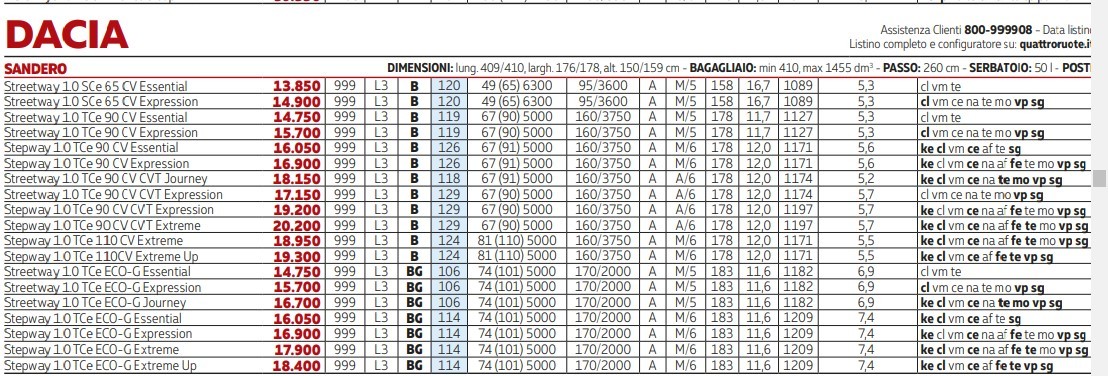

io, a benzina faccio 21
Si ma i consumi citati sopra, a benzina, sono in regola, tu non fai testo, in quanto consumi meno del dichiarato e quindi nella maggior parte dei casi la cosa non è replicabile o poco.
Tra l'altro qui si parla di un modello Stepway, che è più pesante.
Io però resto dell'idea, che nell'uso comune, un consumo a gpl di 10-12 km/lt sia accettabile, il carburante costa meno della metà della benzina e si insomma, il risparmio c'è sempre.
