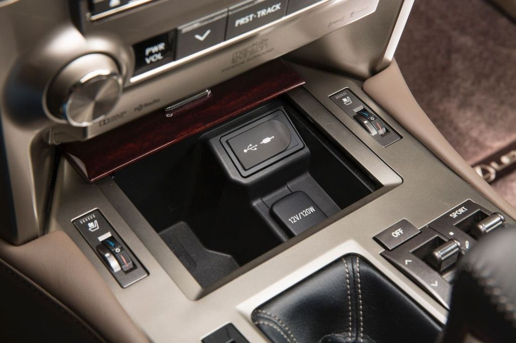

Come è già stato scritto, 180W sono troppi. A riprova, sulle Lexus per esempio è indicato il wattaggio massimo sulle presa accendisigari e ausiliarie, che è 120W ("total power when using all outlets", cioé tutti i dispositivi collegati) e dovrebbe essere più o meno lo standard penso, infatti compressorini, aspirapolvere, etc hanno spesso potenza di 110W.
Anche nei modelli datati:
bAU984G38-xr81ZrJWQooSn-lQYJv-btMlx06-2HQw9JU08CPU3WuilitNnpsTKXj8_woTh4-IEbupmXS-zdnfh1w94K1M2p6ptSP8UE3-NoGbwj-MT2-OCanH886VkJ76lJGiMYjNUr2RZqocGLAnTONwT3lQtbqc227A

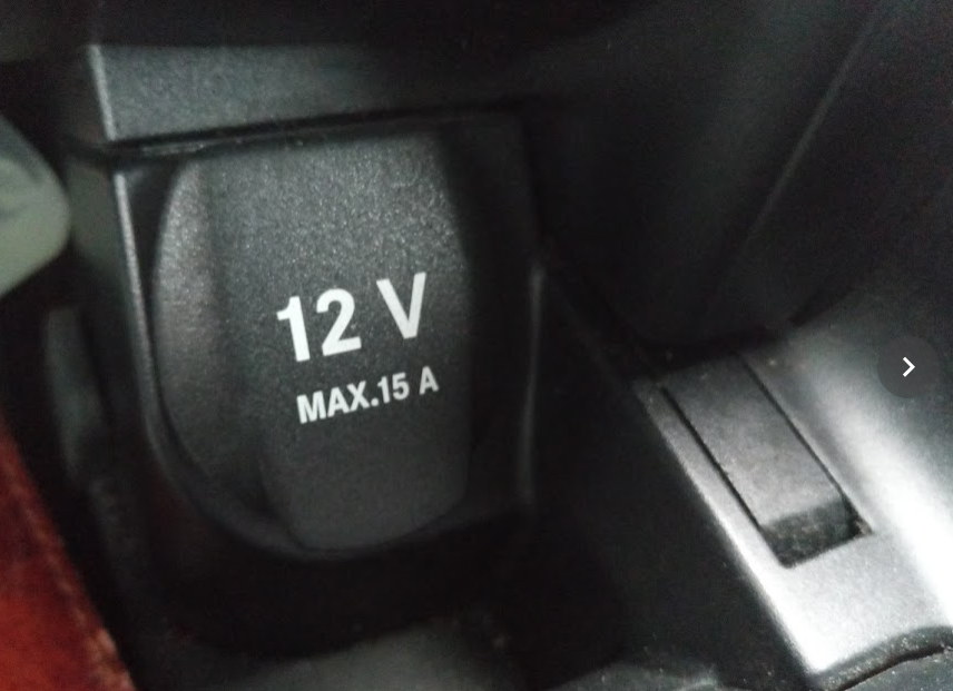

comunque, toyotari, ce l'avete piccolo
sulla mia c'e' scritto:
:p
