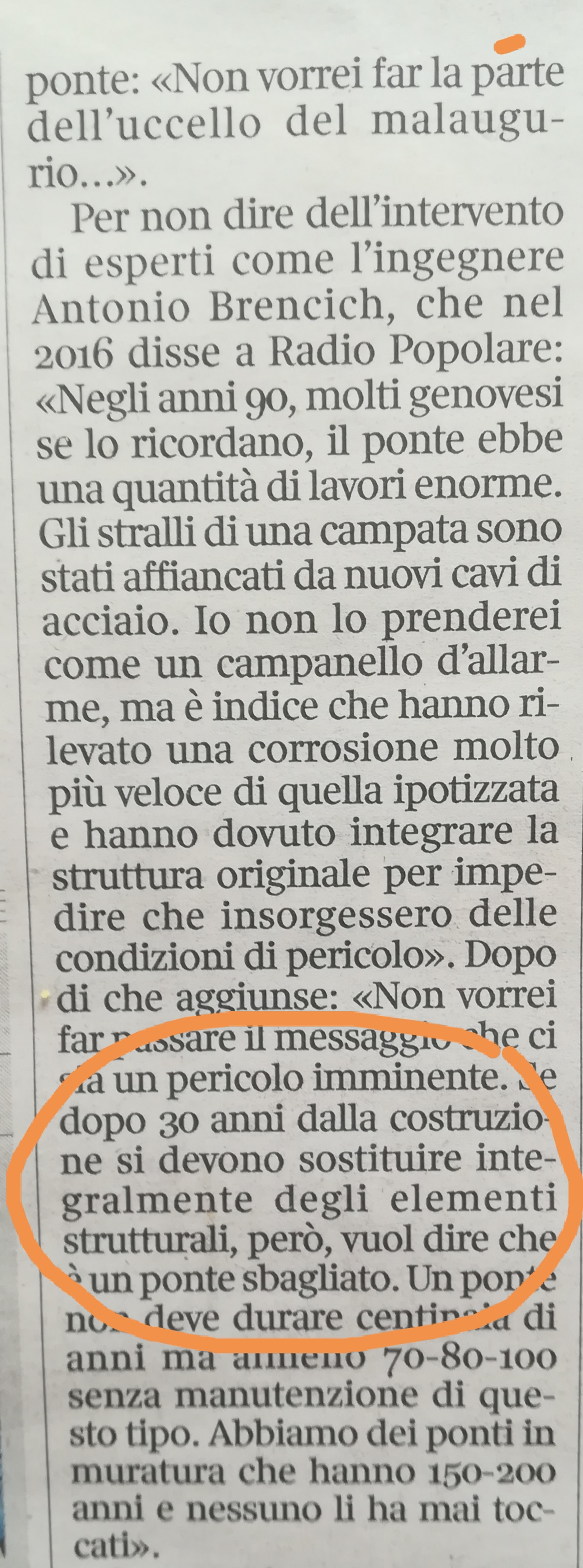

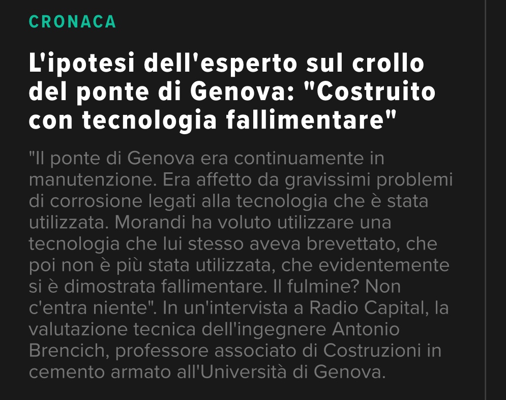

Fortunatamente tante costruzioni non presentano problemi perchè utilizzano schemi statici semplici, sono state sovradimensionate e ciò non aggrava il loro funzionamento, e lavorano in situazioni ambientali scarsamente aggressive.
La diga del Vajont, ad esempio, progettata sempre in quegli anni, non si è spostata di un centimetro con la tragica frana del monte Toc, questo per dire che in certi casi i metodi di calcolo di quegli anni andavano più che bene (là c'era tutto il resto sbagliato, ma quella è un'altra storia).
Tecnica ardita nel concepire la struttura, combinata con metodologie di calcolo poco raffinate e scarsa conoscenza del comportamento nel tempo del materiale (ma allora era così) hanno creato un mix i cui effetti sono oggi tragicamente sotto gli occhi di tutti, ma che con le conoscenze dell'epoca era imprevedibile, e se ce n'era qualche sospetto, veniva sopito dal fatto eravamo in un epoca in cui la presunzione di poter sfidare le leggi della natura era forte, c'era il boom economico, tutto sembrava possibile.
Quindi questo ing Morandi ha sbagliato molto di più di chi ha progettato la diga. Diciamo che dopo autostrade se un familiare delle vittime lo maledice non ha neanche tutti i torti....
