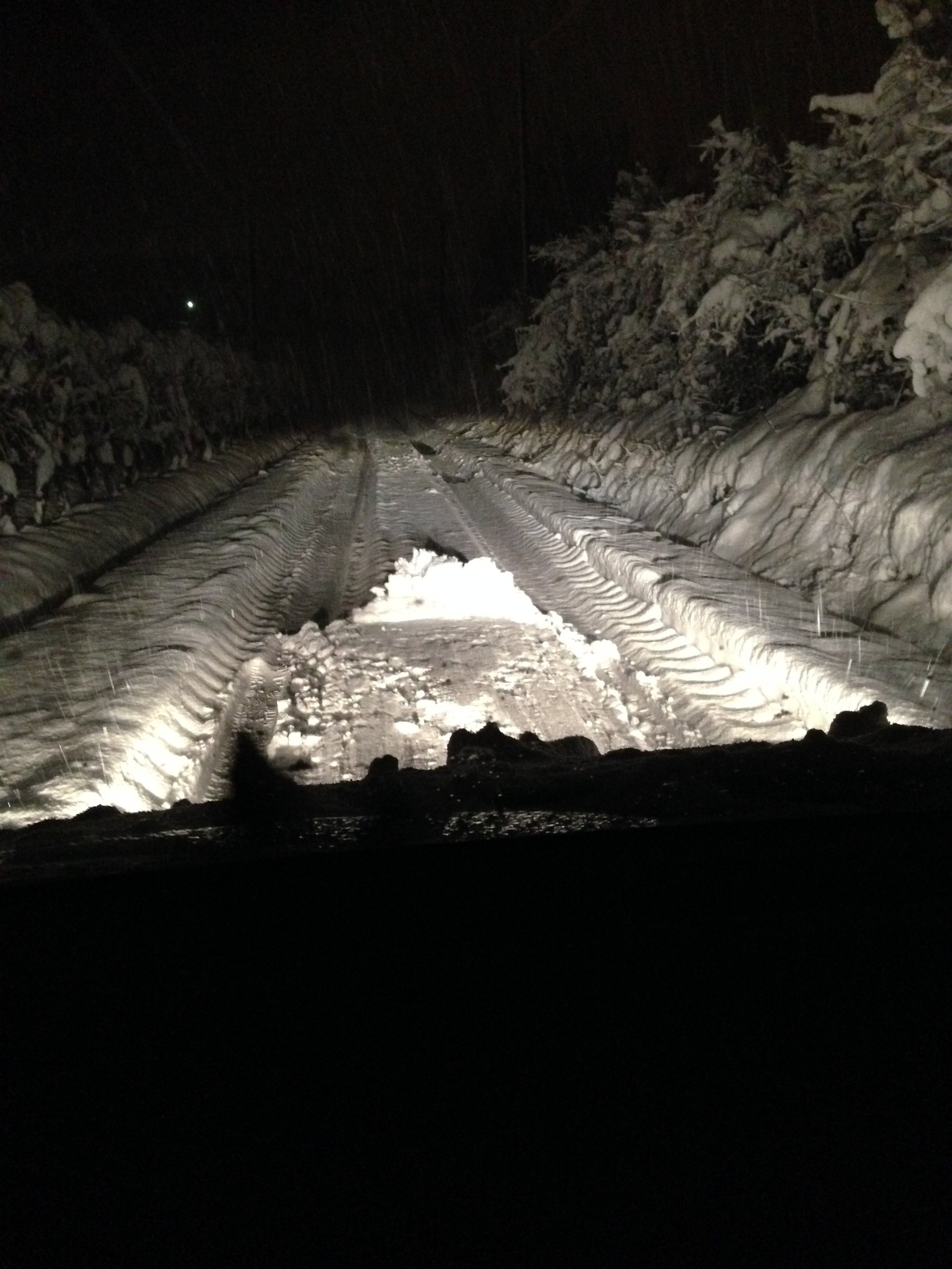

considera che ho le Michelin Alpin A4 di tutt'altra misura e su ben altra auto, ma mi sto trovando davvero molto bene.
Quest'inverno metterò il secondo treno.
Considera che c'ho viaggiato anche come in foto
