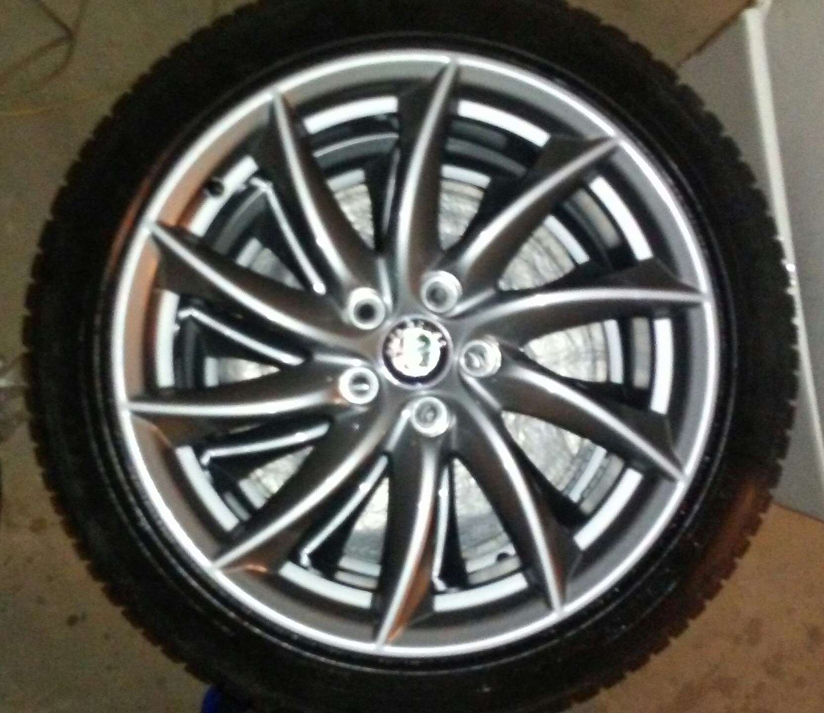

il regolamento del forum vieta di fare...pubblicità, quindi credo non si possano mettere link dei siti dove ho comprato i miei.
La foto sì
decisamente da evitare i cerchi Alfa su BMW, anche perchè l'interasse (PDC) dei 5 fori di fissaggio è 110 mm (BMW = mm 120, Mini Cooper F56 = mm 112, mai che si mettessero d'accordo per una standardizzazione delle misure)

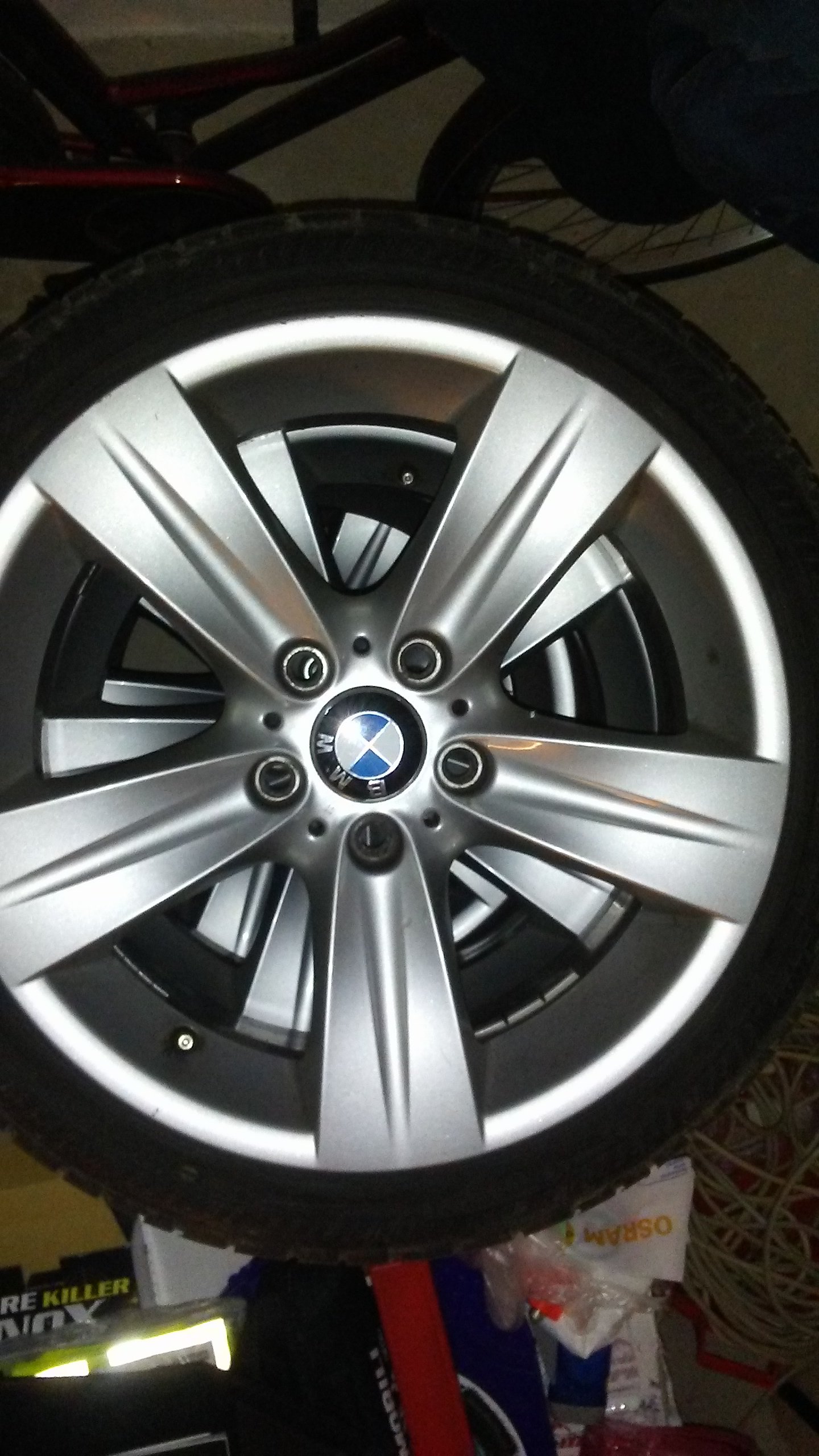

questi invece i cerchi marcati EH2+ (con profilo anti-stallonamento) della mia ex 320d E92, però sono 18" e (appunto) non li ho potuti riciclare su Giulia per il problema interasse
