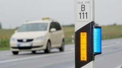

Perché i lampioni hanno riflettori blu?
Sulla maggior parte dei montanti stradali sono fissati catarifrangenti bianchi, che dovrebbero offrire agli automobilisti un orientamento con scarsa visibilità. Sempre più, tuttavia, vengono aggiunti ulteriori riflettori blu ai lampioni. Cosa c'è dietro?
I posti di guida sul ciglio della strada sono segnali stradali e servono per la sicurezza stradale. I pali larghi un metro e larghi dodici centimetri in plastica hanno riflettori bianchi incassati. Dovrebbero facilitare l'orientamento al buio, nella nebbia o nella neve. Recentemente, sono anche dotati di speciali riflettori blu su percorsi con cervi in aumento, afferma il Tüv Nord.
Tuttavia, questi riflettori non sono per un migliore orientamento sulla carreggiata spenta. Ma devono impedire, ad esempio, che cervi, cervi e cinghiali si imbattano in strada quando un veicolo si avvicina. Il principio: quando la luce dei fari colpisce i riflettori dei montanti di guida, i riflettori curvi irradiano luce blu ad ampio angolo. La luce blu diffusa nello spazio della strada laterale, a sua volta, scoraggia la fauna selvatica. Lo considerano irrequieto e pericoloso.
Mentre metodi convenzionali come appendere CD sugli alberi, recinti di profumo o riflettori rossi non tengono gli animali lontani dalla strada, è stato dimostrato che la fauna selvatica evita la luce blu. Probabilmente perché i loro occhi, specializzati nel vedere nel crepuscolo e nell'oscurità, non hanno recettori per la luce rossa. Un progetto di ricerca dell'ADAC e della German Hunting Association ha dimostrato nel 2011 che gli incidenti di gioco possono essere ridotti fino all'80% con l'aiuto di riflettori blu. Di conseguenza, sempre più strade a rischio sono state dotate di esso. (Dpa / TMN)

Al buio, nebbia o nevischio - i posti di guida (Pali) sul ciglio della strada forniscono agli automobilisti indicazioni sulla visibilità. Se il posto di guida (Palo)piu vicino non è riconoscibile, è inferiore a 50 metri,lo spiega il TÜV Rheinland:
Nelle curve, ad esempio, la distanza tra i singoli pali può essere inferiore Ma anche Maggiore , i loro riflettori forniscono assistenza agli utenti della strada in base alla forma e al colore. Quindi hanno sempre la forma di una linea larga e verticale sul lato destro della strada. Dai pali della corsia opposta i conducenti vedono il retro, sul quale sono montati due catadiottri sovrapposti in un cerchio.
Anche il colore dei riflettori è decisivo: se la linea larga è arancione anziché bianca, ciò indica un'uscita o un incrocio sul lato destro della strada. È inoltre necessaria cautela se sul bordo del palo è inoltre applicato un riflettore blu, ciò fornisce un'indicazione di possibili detriti, ché fanno disperdere la luce dei fari sul lato della strada e quindi spaventa gli animali, per poter possibilmente evitare collisioni.
