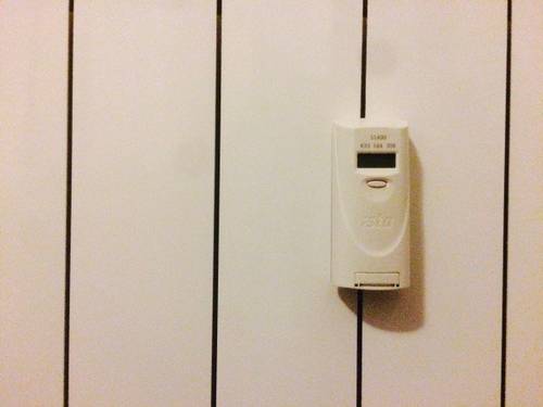

In realtà lo “scatolino” non misura semplicemente la temperatura, ma il differenziale di temperatura moltiplicato per il tempo. Il dato ottenuto viene poi corretto da alcuni coefficienti per tener conto di tipologia e dimensione del corpo scaldante. I condomini con riscaldamento centralizzato, a meno di non essere piccolini, hanno tutti la distribuzione a colonne anziché ad anello.
Io ce li ho da circa 12 anni (lottai per farli mettere in occasione della sostituzione della caldaia), un paio di anni fa li abbiamo sostituiti perché le batterie stavano esaurendosi.
lo scatolino misura solo la temperatura del corpo su cui e' fissato.
poi si applicano algoritmi per la stima del calore consumato, in funzione anche di quanti elementi ha il radiatore e la usano per fare un'altra stima di quanto farti pagare.
e' tutta una stima e, alla fine, non paghi il calore consumato realmente, ma una percentuale della quota variabile, calcolata in base a tutte le stime degli altri apparecchi.
insomma, hai un minimo di variabilita' in piu' rispetto a non averle.
per mera curiosità, hai un link al manuale / descrizione tecnica dell'oggetto?
Ha una sonda temperatura separata dal corpo o legge il delta fra fronte e retro?

Invece da noi OGNI calorifero ha un contatore, oltre alla manopola di regolazione, premendo il pulsante ci sono varie informazioni compresa la lettura progressiva del consumo, che viene azzerata ogni anno.
Le informazioni vengono raccolte via wireless, senza entrare nell'abitazione.
Vedi l'allegato 25081
anche nella mia attuale abitazione ed in quella precedente è così.
un contatore per calorifero
Ma anche no … due temperature e il tempo, altrimenti cosa parametrizzi?
https://hit.sbt.siemens.com/RWD/app...LE=Catalog&ACTION=ShowProduct&KEY=S55562-F128
vabbe' dai, ovvio che si misuri anche il tempo.
ma per quello, di solito, non c'e' un sensore con la sonda
comunque, quelli preistorici, erano meccanici(bhe, non so se si possono considerare meccanici, diciamo fisici?).
niente pile, sensori, microprocessori....
c'era una boccettina di olio (credo) e, a fine stagione, si misurava quanto ne restava
grazie, visto
"Dispositivo elettronico compatto a doppio sensore per la misura indiretta del calore emesso dai radiatori"
non ho visto sonde esterne quindi suppongo che misuri da un latola temperatura del radiatore e dall'altro dell'aria.
Interessanti i dispositivi "anti manomissione" anche "in caso di alterazione fraudolenta della temp.ambiente" :D
l'algoritmo di calcolo mi pare sia qualcosa di standardizzato WHE3/4x ma non ho trovato molto in merito.
L'importante vengano settati correttamente i coefficienti in base al termosifone
